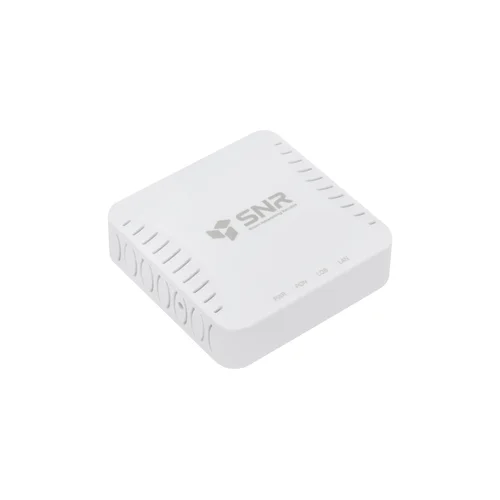

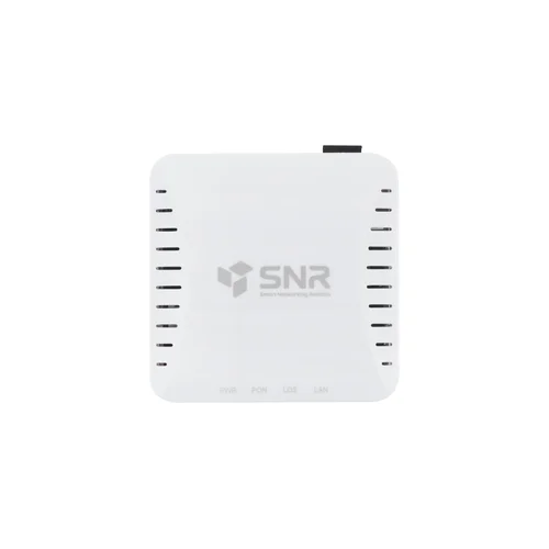

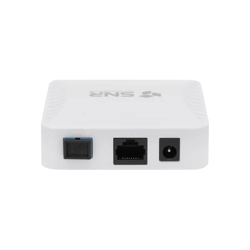

Абонентское устройство GPON ONU/ONT (Optical Network Unit) поддерживает 1 порт GPON (SC/UPC) и 1 порт 10/100/1000Base-T (RJ45)
Новинка
Абонентский терминал ONU GPON, 1 порт 10/100/1000Base-T, в мини корпусе.
1 124 ₽
сегодня, бесплатно
Абонентское устройство GPON, полная совместимость со стандартом  ITU-T G.984.X, поддерживает 1 порт GPON (SC/UPC) и 1 порт 10/100/1000-Base-T (RJ45).
Работает в режиме BRIDGE(SFU). Совместим с GPON ZTE, BDCOM
Типы абонентских устройств ONU/ONTSFU(мост)
Технология PONGPON
Wi-Fi на ONUНет
Порт RFНет
Тип коннектора PON-портаSC/UPC
Тип транспондераС+
Минимально допустимый уровень RX для ONU-28.5 dBm
Максимально допустимый уровень RX для ONU-8 dBm
Интерфейсы 10/100/1000BaseT1

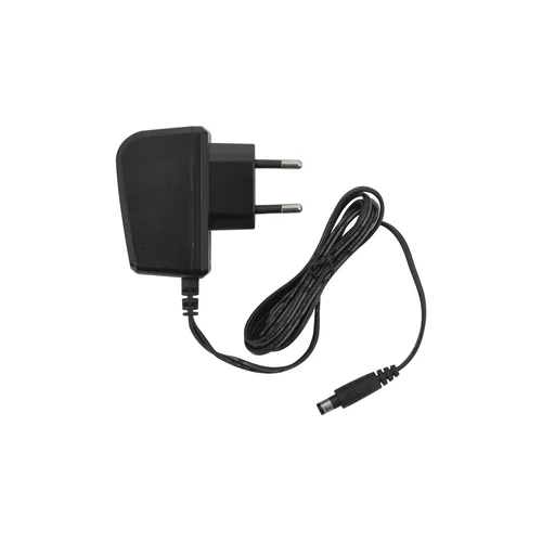

Блоки питания12В DC 1,0A
