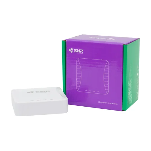

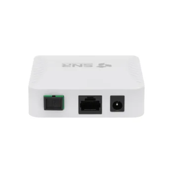

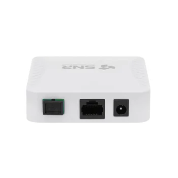

Абонентское устройство XPON ONU/ONT (Optical Network Unit) поддерживает 1 порт XPON (SC/UPC) и 1 порт 10/100/1000Base-T (RJ45) в мини корпусе
Абонентский терминал ONU XPON, 1 порт 10/100/1000Base-T, в мини корпусе.
1 000 ₽
5 ноября, бесплатно
Отгрузим в ТК для доставки: 6 ноября
Абонентское устройство EPON/GPON, полная совместимость со стандартом  ITU-T G.984.X, поддерживает 1 порт EPON/GPON (SC/UPC) и 1 порт 10/100/1000-Base-T (RJ45).
Работает в режиме BRIDGE(SFU)/Router (HGU). Совместим с GPON ZTE, BDCOM, Huawei, BDCOM, C-DATA
Типы абонентских устройств ONU/ONTSFU(мост)
Технология PONXPON
Wi-Fi на ONUНет
Порт RFНет
Тип коннектора PON-портаSC/UPC
Тип транспондераB+
Минимально допустимый уровень RX для ONU-27 dBm
Максимально допустимый уровень RX для ONU-9 dBm
Интерфейсы 10/100/1000BaseT1
Блоки питанияВнешний 12В DC 0,5A
