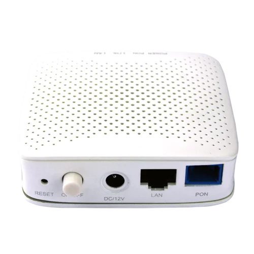

Абонентский терминал BDCOM XPON с 1 портом Ethernet
Абонентский терминал ONU BDCOM XPON, 1 порт XPON (SC/UPC), 1 GE, пластиковый корпус, DC12V/0.5A, внешний адаптер
BDCOM
1 079
Абонентское устройство GPON, полная совместимость со стандартом  ITU-T G.984.X, поддерживает 1 порт GPON (SC/UPC) и 1 порт 10/100/1000-Base-T (RJ45).
Работает в режиме BRIDGE(SFU).
Типы абонентских устройств ONU/ONTSFU(мост)
Технология PONXPON
Wi-Fi на ONUНет
Порт RFНет
Наличие POTS-портовНет
Тип коннектора PON-портаSC/UPC
Тип транспондераB+
Минимально допустимый уровень RX для ONU-27
Максимально допустимый уровень RX для ONU-8
Интерфейсы 10/100/1000BaseT1
Блоки питания12/0.5A
