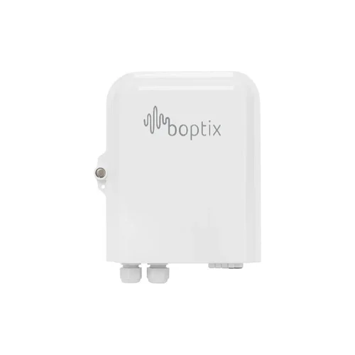

Оптические распределительные коробки марки B-OptiX используется в системах передачи данных для соединения и коммутации магистральных и абонентских оптических кабелей, а также механической защиты сварных соединений оптических волокон.

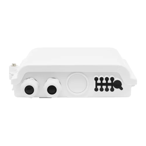

Конструкция оптического бокса BO-FTTH-FDB-08J допускает ввод двух линейных оптических кабелей и до 8 абонентских отводов.

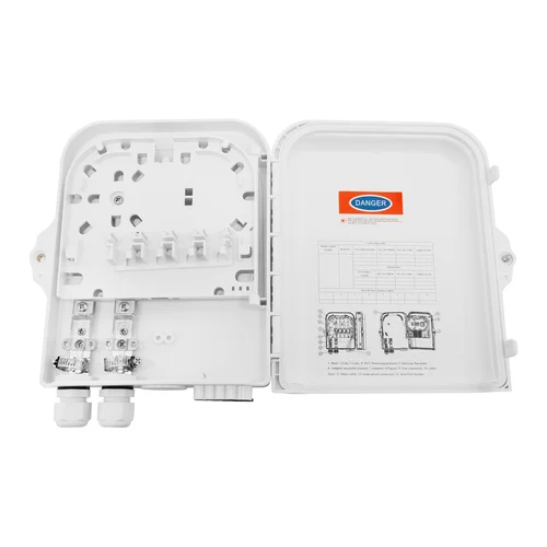

Внутри бокса расположена откидная монтажная панель, на которой размещен кронштейн для установки до 8 оптических адаптеров типа SC/LC Duplex . С другой стороны панели находятся места для фиксации защитных гильз и размещения оптических делителей.

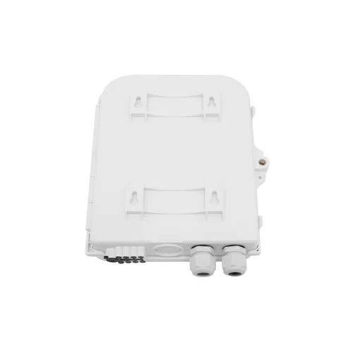

Конструкция крепления позволяет размещать бокс на столбах, стенах или другой поверхности.

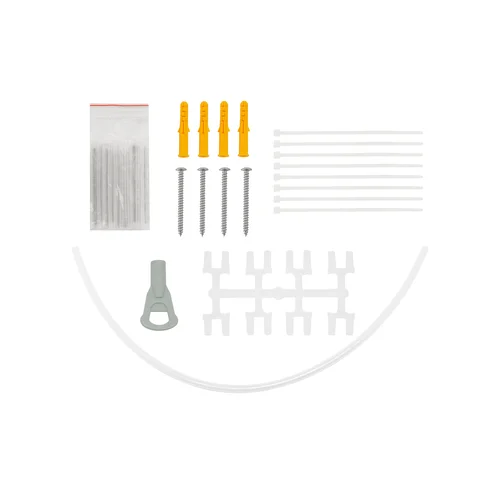

Комплект поставкиБокс BO-FTTH-FDB-08J - 1 шт
Ключ - 1 шт
Транспортная трубка - 1 шт
Стальной хомут - 2 шт
Уплотнители для абонентских кабелей - 8 шт
Расходные материалы: саморезы, дюбели, стяжки, гильзы КДЗС - 1 комплект
