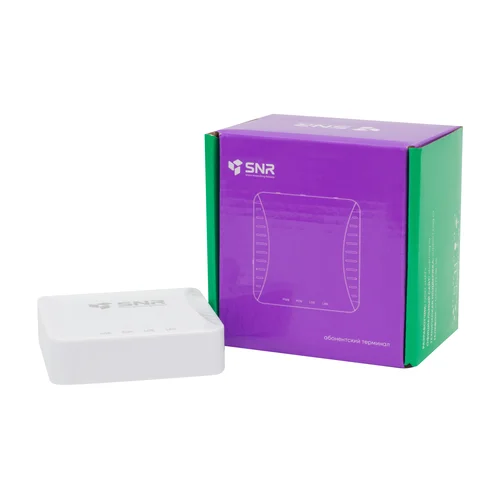

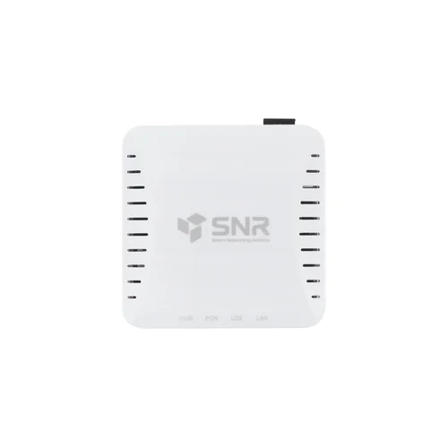

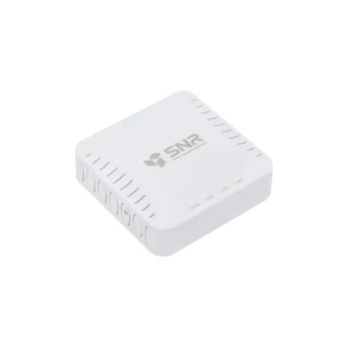

Абонентское устройство GPON ONU/ONT (Optical Network Unit) поддерживает 1 порт GPON (SC/APC) и 1 порт 10/100/1000Base-T (RJ45) в мини корпусе
Абонентский терминал ONU GPON, 1 порт 10/100/1000Base-T, в мини корпусе

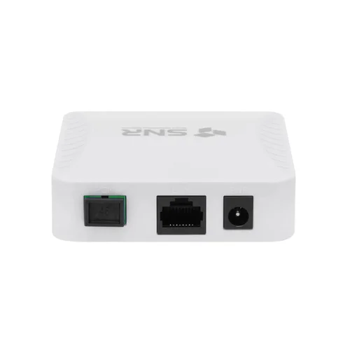

Абонентское устройство GPON, полная совместимость со стандартом  ITU-T G.984.X, поддерживает 1 порт GPON (SC/APC) и 1 порт 10/100/1000-Base-T (RJ45).
Работает в режиме BRIDGE(SFU). Совместим с GPON ZTE, BDCOM, Huawei
Типы абонентских устройств ONU/ONTSFU(мост)
Технология PONGPON
Wi-Fi на ONUНет
Порт RFНет
Тип коннектора PON-портаSC/APC
Тип транспондераB+
Минимально допустимый уровень RX для ONU-27 dBm
Максимально допустимый уровень RX для ONU-9 dBm
Интерфейсы 10/100/1000BaseT1

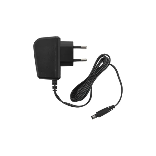

Блоки питанияВнешний 12В DC 0,5A
