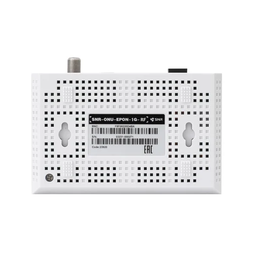

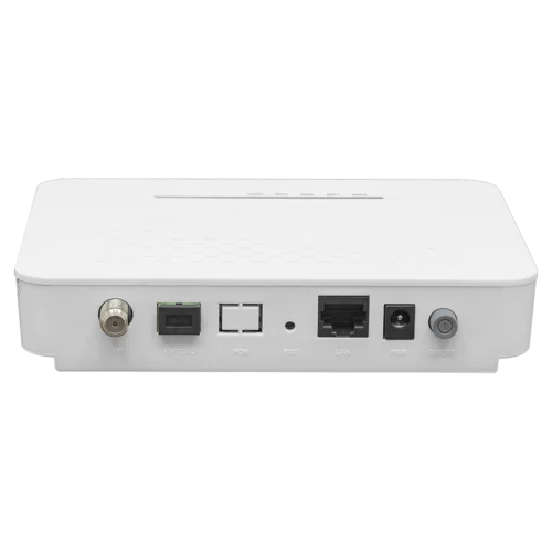

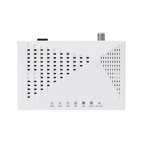

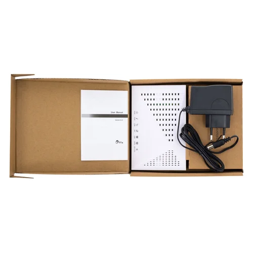

Устройствa, относящиеся к группе ONU– это терминальное абонентское оборудование Optical Network Unit, работающее по технологии Gigabit Ethernet Passive Optical Network (GEPON, IEEE802.3ah), обеспечивающее сервис для абонентов по оптическому волокну. Устройства устанавливаются внутри помещения и могут монтироваться на стене или размещаться на столе. Абонентское оборудование предназначено для предоставления широкополосных услуг для частных пользователей. Абонентское устройство полностью совместимо с абонентскими терминалами (OLT) EPON BDCOM и EPON C-DATA

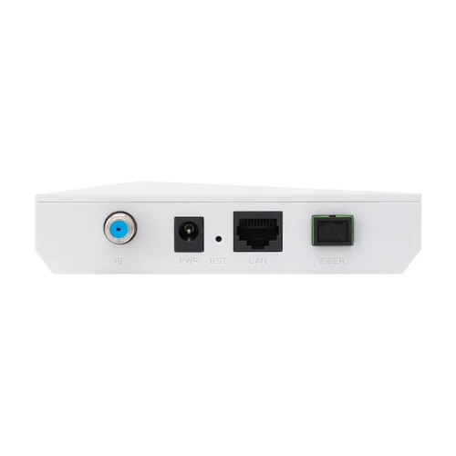

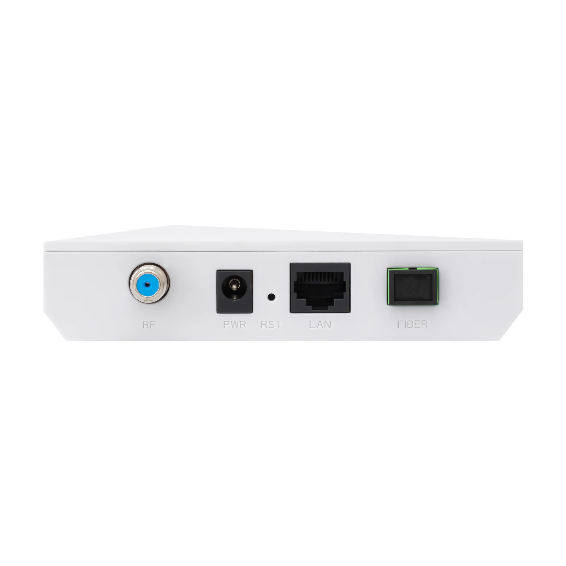

SNR-ONU-EPON-1G-RF обладает RF выходом для передачи кабельного телевидения (CATV), с возможностью управления с OLT.
Типы абонентских устройств ONU/ONTSFU(мост)
Технология PONEPON (GEPON)
Wi-Fi на ONUНет
Порт RFДа
Тип коннектора PON-портаSC/APC
Тип транспондераB+
Минимально допустимый уровень RX для ONU-27 dBm
Минимально допустимый уровень TV сигнала (1550nm)-15 dBm
Максимально допустимый уровень RX для ONU-9 dBm
Интерфейсы 10/100/1000BaseT1
Блоки питанияВнешний 12В 0,5A AC/DC
