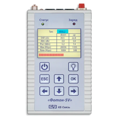

Измеритель оптической мощность "Фотон-5V" - измеритель оптической мощности + дефектоскоп визуальный оптический (VFL) + тестер ADSL/VDSL + LAN-тестер + генератор 1 кГц + светодиодный фонарь и определения потерь в волоконно-оптических световодах и кабелях.
Включен в Реестр промышленной продукции, произведенной на территории РФ.
№ записи:   466\11\2023
 "Фотон-5V"  в себя включает:
Функции измерителя оптической мощности:
  • Измерение мощности оптического излучения (дБм) и определения потерь в волоконно-оптических световодах и кабелях
  • Длина волны: 850/1300/1310/1490/1550/1625 нм
  • Диапазон мощности входного сигнала: от -55 до +5 дБм
  • Погрешность: ±0,25 дБ
  • Универсальный разъем со сменными насадками SC, FC, ST
Функции визуального дефектоскопа (VFL):
  • Идентификация волокна в кассетах, обнаружение некачественных контактов, трещин, сварочных стыков, обрывов, перегибов оптического волокна визуальным методом
  • Выходная мощность: 10 МВт
  • Рабочее расстояние: до 10 км
  • Режим работы: непрерывный (CW) и импульсный (2 Гц)
Функции тестера xDSL:
  • Технология соединения: ADSL, ADSL2, ADSL2+ / VDSL, VDSL2
  • Тестирование и вывод на экран дисплея следующей информации:
    • технология соединения
    • максимально возможная скорость передачи данных
    • достигнутая скорость передачи
    • запас помехоустойчивости - соотношение сигнал/шум SNR
    • затухание в линии
    • выходная мощность
  • Во время просмотра результатов тестирования тест запускается периодически с обновлением результатов тестирования
  • Эмуляция режима работы модема
  • Авторизация (передача логина и пароля серверу доступа) при подключении к сети по протоколу PPPoE
  • Контроль соединения по светодиодам: для пользователей, предпочитающих в дополнение к индикатору контролировать соединение по светодиодам модема, последние выведены на лицевую часть корпуса
Функции LAN-тестера:
  • Определение и прорисовка карты проводов (определение правильности обжимки проводов) с отображением цветовой гаммы проводов
  • Определение типа неисправности КЗ, Обрыв - пожильно
  • Определение расстояния до обрыва в кабелях UTP, FTP - пожильно
  • Входы LAN разъемов защищены от избыточных токов и напряжений в жилах тестируемого кабеля
Встроенный светодиодный фонарь:
  • Для удобства специалистов, проводящих работы в плохо освещенных помещениях, в тестер встроен светодиодный фонарь
Генератор 1 кГц:
  • Определение «своего» кабеля в пучке чужих контактным способом, (при помощи комплектного оконечника-заглушки) или бесконтактным способом (бесконтактный щуп в комплект поставки не входит)
