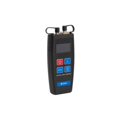

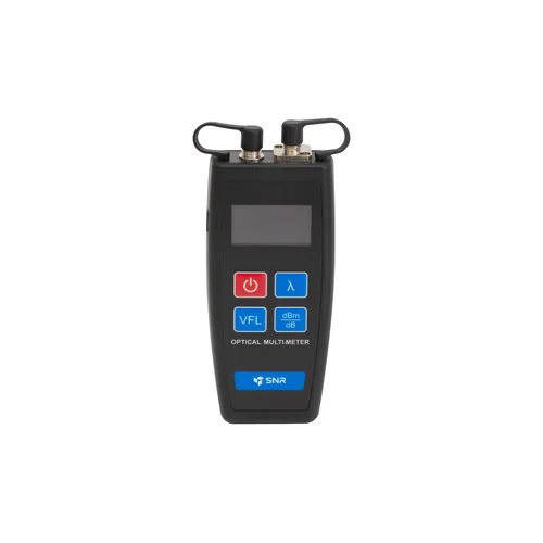

Портативный оптический измеритель мощности оптического излучения для диапазона частот от 800 ~ 1700nm. Динамический диапазон измерений -50 ~ +26 dB. + VFL
Измеритель оптической мощности компактный SNR-PMT-26V
3 775
сегодня, бесплатно
Измеритель оптической мощности SNR-PMT-26V изготовлен в компактном корпусе и оснащен LCD-дисплеем. SNR-PMT-26V применяется для измерения оптической мощности сигнала, а также для измерения затухания в кабеле. Одним из преимуществ данного измерителя мощности является режим калибровки.
Отличительной особенностью от модели SNR-PMT-26 является наличие встроенного дефектоскопа VFL.

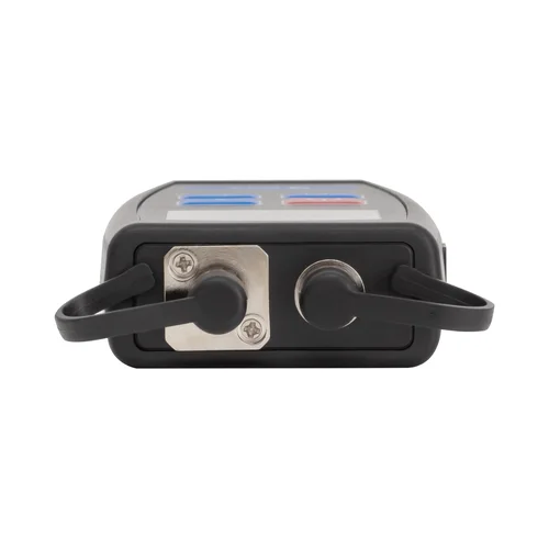

Прибор оснащён универсальным разъёмом, для того чтобы работать с разными типами коннекторов SC/FC/ST.
Устройство работает от 3 батарей типа ААA (в комплект поставки не входят).
Основные особенности:
  • дисплей с подсветкой;
  • индикатор состояния батарей;
  • наличие режима калибровки;
  • до 120 часов непрерывной работы с тремя батареями 1,5 В;
  • функция автоматического отключения;
  • встроенный дефектоскоп VFL.
