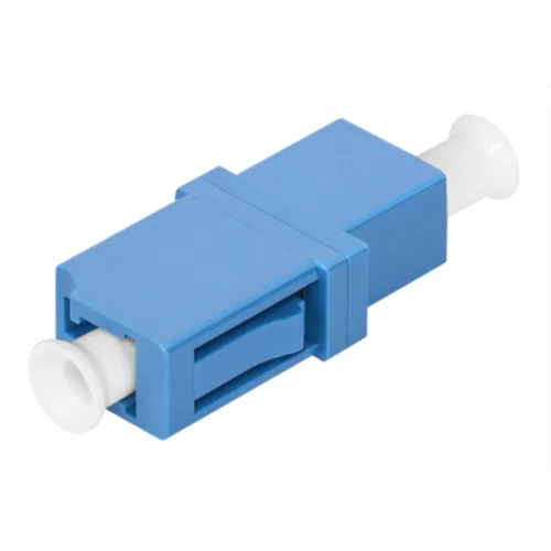

Адаптер проходной LC/UPC - LC/UPC, Simplex
Адаптер проходной SNR LC-LC SM
23,63
сегодня, бесплатно
Отгрузим в ТК для доставки: 14 сентября
Адаптер (оптическая  розетка) SNR-ADP-LC SM предназначен для соединения оптических шнуров с разъемом LC, типом полировки UPC.
Корпус адаптера выполнен из пластика. Стыковка наконечников оптических коннекторов осуществляется при помощи центрирующей втулки, изготовленной из керамики.
Металлические защелки обеспечивают надежную фиксацию при установке в оптических кроссах и распределительных коробках.
Адаптеры комплектуются специальными заглушками, защищающими центральную керамическую втулку от пыли и загрязнения.
