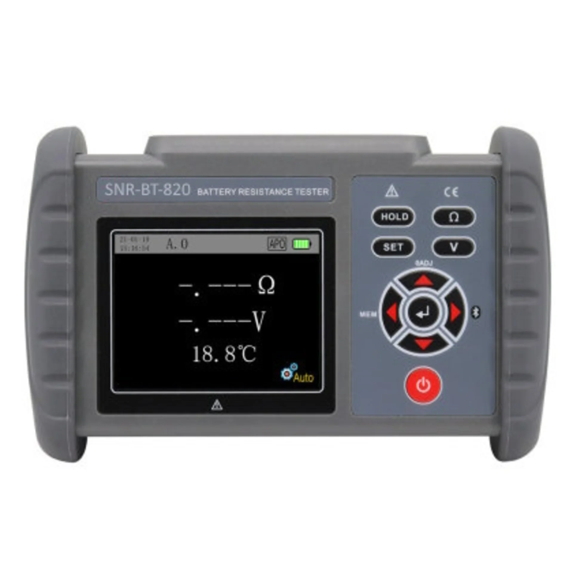

Универсальный тестер внутреннего сопротивления аккумуляторной батареи. Это измерительный прибор, используемый для измерения внутреннего сопротивления, напряжения и температуры аккумуляторных батарей, таких как свинцовые аккумуляторные батареи и литиевые батареи, для определения состояния батареи.
Тестер может быть использован в качестве измерителя параметров ESR электролитических конденсаторов. В приборе реализован четырех контактный метод измерения внутреннего сопротивления батареи, что позволяет получить более точные значение измерения без влияния контактного сопротивления между измерительным проводом, выводом тестера и клеммой батареи.
Также тестер имеет такие функции, как хранение данных, доступ к данным, сигнализация и автоматическое отключение.
Функциональные возможности Измерение внутреннего сопротивления батареи, измерение напряжения батареи, измерение температуры
Температура и влажность для гарантированной точности измерений, °C  23 ± 5, относительная влажность ниже 75%
Источник электропитания Литиевая батарея 18650 3,7В 2500мАч
Разрешение измерения сопротивления, мкОм 1
Разрешение измерения напряжения, мВ 1
Разрешение измерения температуры, °C 0,1
Диапазон измерения Измерение внутреннего сопротивления: 0,000 мОм ~ 3,100 Ом (в четырех диапазонах)
Измерение напряжения: 0,000 В ~ ±122,00 В (в двух диапазонах)
Измерение температуры: -10,0°C ~ 60,0°C (в одном диапазоне)
Максимальное входное напряжение, В 70 постоянного напряжения (между измерительной клеммой «+» и измерительной клеммой «-»), без подачи переменного тока
Метод измерения Измерение внутреннего сопротивления: на частоте 1 кГц переменного тока, четырехконтактный метод тестирования, напряжение на клеммах разомкнутой цепи не более 3 В.
Измеряемый ток: 2,0 мА ~ 200 мА (разные измеряемые токи в разных диапазонах)
Измерение температуры: датчик температуры NTC (10 кОм при 26°C)
Метод аналого-цифрового преобразования: последовательное приближение
Частота обновления дисплея: 5 раз в секунду
Время отклика, мс 200
Время измерения, сек ~ 2
Дисплей 70,1 мм х 52,6 мм (разрешение 320 х 240, 16-битный цветной экран)
Габариты, мм 190 х 12 х 51
Интерфейс USB Для выгрузки сохраненных данных на компьютер и распечати.
Интерфейс Bluetooth Есть
Функция удержания и сохранения Ручное удержание и сохранение, автоматическое удержание и сохранение
Функция оценки измерения Предварительно установленные пороговые значения оценки PASS, WARNING, FAIL
Напряжение батареи питания Уровень заряда батареи питания отображается в виде пяти полосок; напоминает о необходимости своевременной зарядки при низком напряжении батареи.
Автоматическое выключение Да
Потребляемая мощность, мА 300 (минимально) / 500 (максимально)
Вес, г 480 (с батареей)
Рабочая температура -10°C ~ 40°C; относительная влажность ниже 80%
Температура хранения -20°C ~ 60°C; относительная влажность ниже 70%
Сопротивление изоляции Более 20 МОм (500 В между электрической цепью и корпусом)
Выдерживаемое напряжение, В 3700 (RMS) переменного напряжения (между электрической цепью и корпусом)
Внешнее магнитное поле, А/м 40
Внешнее электрическое поле, В/м 1
Соответствие нормам безопасности IEC 61010
