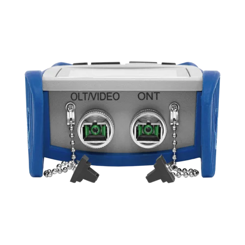

Назначение:

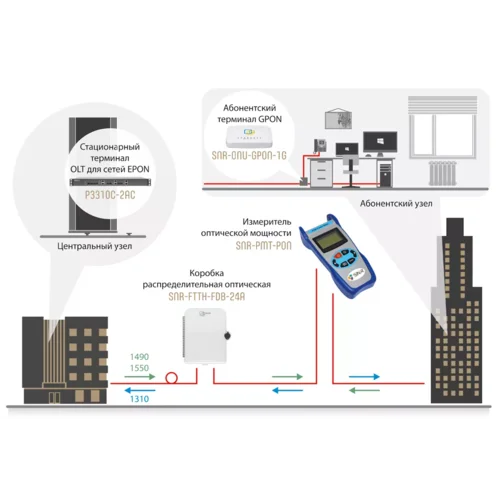

Измеритель оптической мощности SNR-PMT-PON является специализированной моделью, адаптированной для строительства и обслуживания PON сетей. Cпособен одновременно тестировать и оценивать сигналы голоса, данных и видео.
Прибор включается в разрыв линии - между OLT и ONT и измеряет сигнал сразу на трех длинах волн (1310, 1490 и 1550nm), отображая одновременно их на экране прибора, внося при этом минимальные (1.5dB) затухания в линию. Чтобы отследить мощность сигнала от конкретной ONU необходимо PON-измеритель подключать непосредственно к абонентскому устройству.
Устройство работает от 3 батарей типа АА (в комплект поставки не входят).

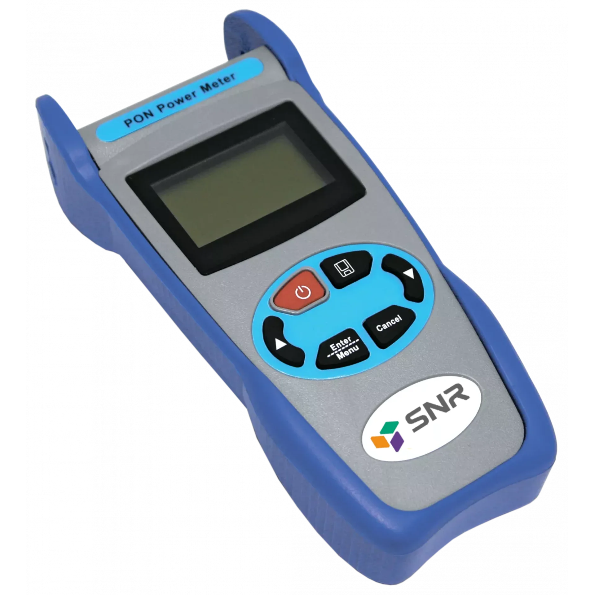

Особенности:
  • Обеспечивает одновременное измерение в BPON / EPON / GPON сетях на трех длинах волн 1310/1490/1550 нм;
  • Сменные адаптеры SC и FC (входят в комплект поставки);
  • Большой дисплей с подсветкой;
  • Сохранение результатов измерения в память прибора;
  • Подключение к ПК через USB;
  • Более 90 часов непрерывной работы от аккумуляторов.

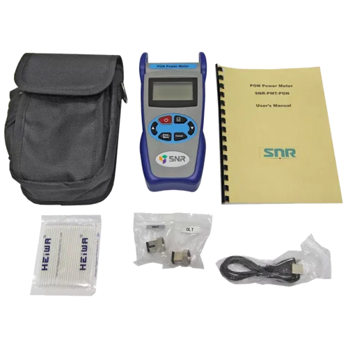

Комплект поставки
Комплект поставкиSNR-PMT-PON - 1 шт
Сменный адаптер типа SC - 1 пара
Сменный адаптер типа FC - 1 пара
USB кабель - 1 шт
Комплект для очистки оптического разъема 1 шт
Руководство пользователя - 1 шт
CD диск с ПО - 1 шт
Мягкая сумка для переноски - 1 шт
