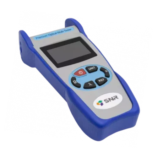

Многофункциональный оптический тестер SNR-OMT-12C сочетает функциональные возможности измерителя мощности, источника стабилизированного оптического излучения и визуального дефектоскопа для поиска неисправностей.
30 384 ₽
Многофункциональный оптический тестер SNR-OMT-12C изготовлен в компактном корпусе. Прибор предназначен для тестирования волоконно-оптических сетей, измерения оптической мощности, а также потерь в оптических волокнах. Современный внешний вид, удобный пользовательский интерфейс, широкий диапазон измерения и высокая точность сделают вашу работу легкой и эффективной.
Устройство работает от 3 батарей типа АА (в комлпект поставки не входят).
Основные особенности:
  • PMT/OLS/VFL - три функции в одном тестере;
  • Большой дисплей с подсветкой;
  • Более 90 часов непрерывной работы от аккумуляторов.

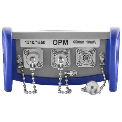

Источник видимого излучения (VFL)
Длина волны (VFL), нм650
Тип разъема (VFL)FC
Эффективное расстояние, кмдо 5
Измеритель оптической мощности (PM)
Длина волны (PM), нм850/1300/1310/1490/1550/1625
Тип разъема (PM)FC
Диапазон измерений, дБм-50...+26
Стабилизированный источник излучения (SLS)
Длина волны (SLS)1310/1550
Тип разъема (SLS)FC
Выходная мощность (SLS), дБм-7

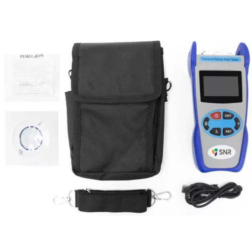

Комплект поставки
Комплект поставкиSNR-OMT-12C - 1 шт
Паспорт - 1 шт
Мягкая сумка для переноски - 1 шт
Комплект для очистки оптического разъема - 1 шт
