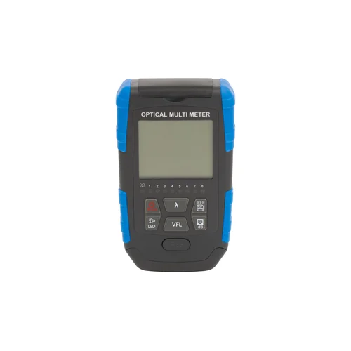

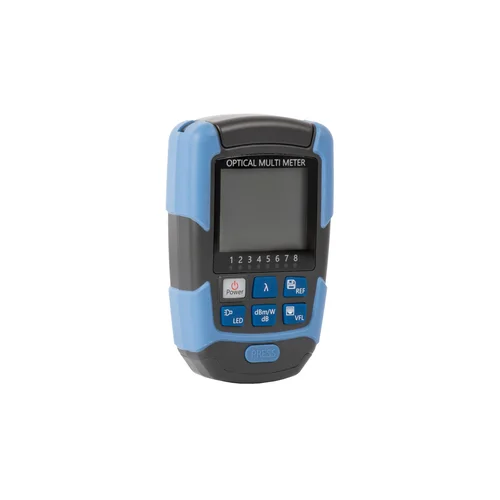

Многофункциональный оптический тестер SNR-OMT-26N изготовлен в компактном корпусе и оснащен LCD-дисплеем. Прибор оснащен универсальным разъёмом, позволяющим использовать различные типы коннекторов SC/FC/ST.

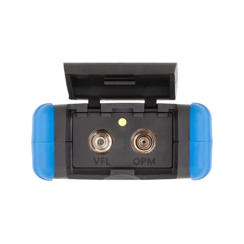

Данная модель измерителя имеет встроенный визуальный дефектоскоп VFL с эффективным расстоянием до 10 км.

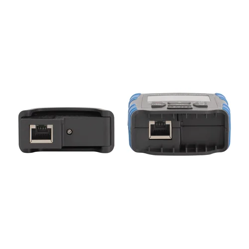

Важным дополнением устройства SNR-OMT-26N является кабельный тестер. Приёмник сигнала расположен в нижней части корпуса и легко отсоединяется для проведения испытаний. Данный тестер позволяет определить последовательность подключения медных жил и их целостность.
Одним из преимуществ данного устройства является режим калибровки. Этот режим используется, когда имеются неверные входные данные на измерителе. Выбрав нужную длину волны и изменяя величину мощности, можно произвести калибровку устройства для получения более точных результатов в дальнейших испытаниях.

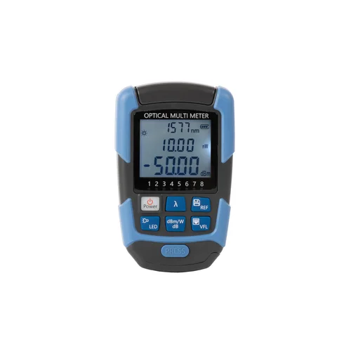

  • расширенный диапазон длин волн 850/980/1270/1300/1310/1490/1550/1577/1625/1650.

Диапазон, дБм-50...+26

из описания не понял: есть ли там "оптический фанарик" для того чтоб визуально волокно увидеть в кроссе
NAG
28.06.2023, 08:21
Здравствуйте. VFL "оптический фонарик" есть. Длина волны (VFL), нм 650 Тип разъема (VFL) SC/FC/ST, 2,5 мм универсальный Мощность излучения (VFL), мВт 15
