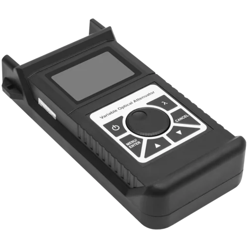

Оптический аттенюатор SNR-OVA-01 предназначен для внесения регулируемого оптического затухания в оптический канал связи при строительстве, настройке и эксплуатации линий ВОЛС.
Аттенюатор позволяет установить значения затуханий от -2.5 до -60 дБ с разрешением ±0.05 дБ, а также удобно и быстро изменять значение внесенного затухания. Прибор может работать как от аккумулятора, так и от внешнего сетевого адаптера  220 В/50 Гц.  Регулирующийся режим энергосбережения (можно отключить) автоматически выключает устройство при отсутствии активности в течение 10 минут. Автоматическое выключение также срабатывает при низком заряде батареи.
Применяется в лазерных системах для онлайн тестирования, цифровых системах всязи PHD/SDH, а так же в системах CATV.
Основные особенности:
  • После выключения установленное затухание сохраняется;
  • Регулировка вносимого затухания с шагом 0.05 дБ;
  • Функция отображение значений затухания в дБ или дБм;
  • Автоматическое отключение прибора после 10 минут простоя;
  • Компактный дизайн и удобный для пользователя интерфейс.

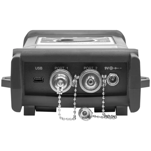

Тип оборудованияТестер
Тип разъемаСменный FC, SC
Диапазон вносимых затуханий, дБ2,5...60 (с шагом 0,05)
Тип волокнаSM
Длина волны, нм1310/1490/1550/1625

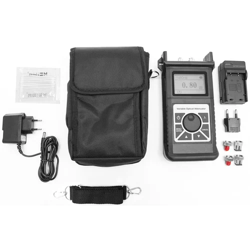

Комплект поставки
Комплект поставкиАттенюатор SNR-OVA-01 - 1 шт
Резиновый защитный чехол - 1 шт
Комплект для очистки разъемов - 1 уп
Блок питания - 1 шт
Зарядное устройство - 1 шт
Руководство пользователя - 1 шт
Мягкая сумка для переноски - 1 шт
Ремень для переноски - 1 шт
Сменный адаптер FC - 1 шт
Сменный адаптер SC - 1 шт
