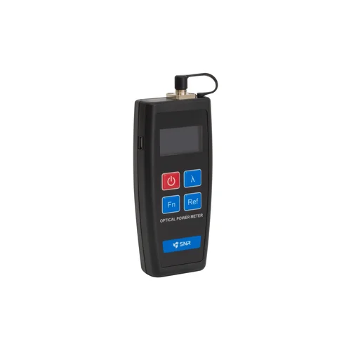

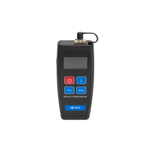

Компактный измеритель мощности оптического излучения для диапазона частот от 800 ~ 1700nm. Динамический диапазон измерений -70 ~ +6 dB.
Измеритель оптической мощности компактный SNR-PMT-06
3 098 ₽
26 октября, бесплатно
Отгрузим в ТК для доставки: 27 октября

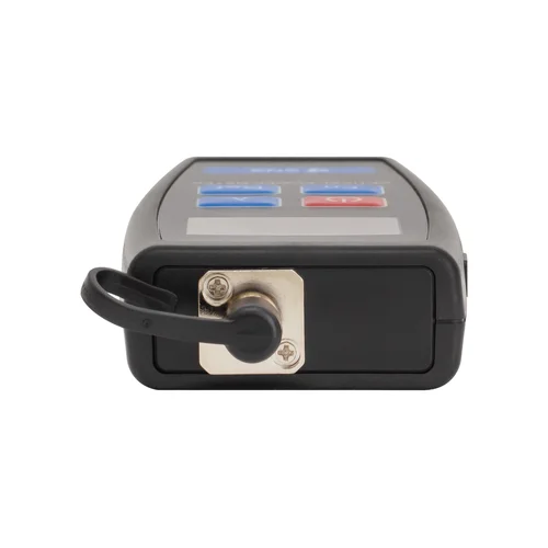

Измеритель оптической мощности SNR-PMT-06 изготовлен в компактном корпусе и оснащен многофункциональным LCD-дисплеем. SNR-PMT-06 применяется для измерения оптической мощности сигнала, а также для измерения затухания в кабеле. Одним из преимуществ данного измерителя мощности является режим калибровки. Прибор оснащён универсальным разъёмом, для того чтобы работать с разными типами коннекторов SC/FC/ST.
Устройство работает от 3 батарей типа ААA (в комплект поставки не входят).
Основные особенности:
  • дисплей с подсветкой;
  • индикатор состояния батарей;
  • наличие режима калибровки;
  • до 120 часов непрерывной работы с тремя батареями 1,5 В;
  • функция автоматического отключения.
