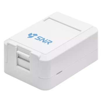

Розетка RJ-45 является неотъемлемым элементом структурированной кабельной системы дома, квартиры, офиса и предназначена для подключения различного оборудования к общей сети при помощи витопарного кабеля. Розетки позволяет существенно сократить количество проводов и кабелей в помещении, а также и сохранить его эстетический вид.
Розетка имеет простую конструкцию и состоит из корпуса (основание и крышка), платы с одним или несколькими разъемами и контактов для заделки витой пары.
По типу конструкции розетки подразделяются на внешние и внутренние. Внешние (накладные) устанавливаются непосредственно на стену при помощи двусторонней самоклеющейся площадки или винтов крепления. Внутренние розетки, как правило, устанавливаются при выполненной скрытой проводке непосредственно в стену или кабель-канал.

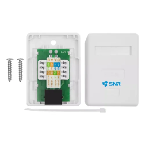

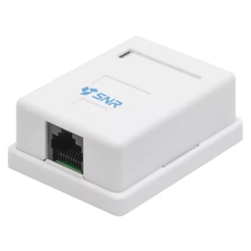

​SNR-C5E-WO1 - внешняя (накладная) розетка в неэкранированном исполнении, с 1 портом RJ-45 (8P8C) категории 5е, цвет белый.
Данная розетка имеет малые габаритные размеры и отлично подойдет для различных интерьеров помещений. Пластиковый хомут (2х80 мм), идущий в комплекте, позволяет надежно фиксировать витопарный кабель в корпусе розетки. На крышке розетки находится площадка для маркировки, которая позволяет выполнять функцию администрирования сети.
Для удобства монтажа контакты для заделки витой пары снабжены цветовой маркировкой, соответствующей стандартам T568A и T568B. Заделка контактов происходит при помощи стандартного ударного инструмента типа Krone и 110.
Тип монтажа розеткиНакладная
Количество портов1
Тип коннектораRJ-45
Категория5e
ИсполнениеНеэкранированная
Материал корпусаПластик
ЦветБелый
Габаритные размеры,мм65х50х25
Комплект поставкиРозетка накладная RJ-45 - 1 шт
Винт для крепления - 2 шт
Пластиковый хомут для крепления кабеля - 1 шт
Двухсторонняя самоклеющаяся площадка - 1 шт
