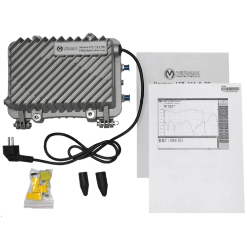

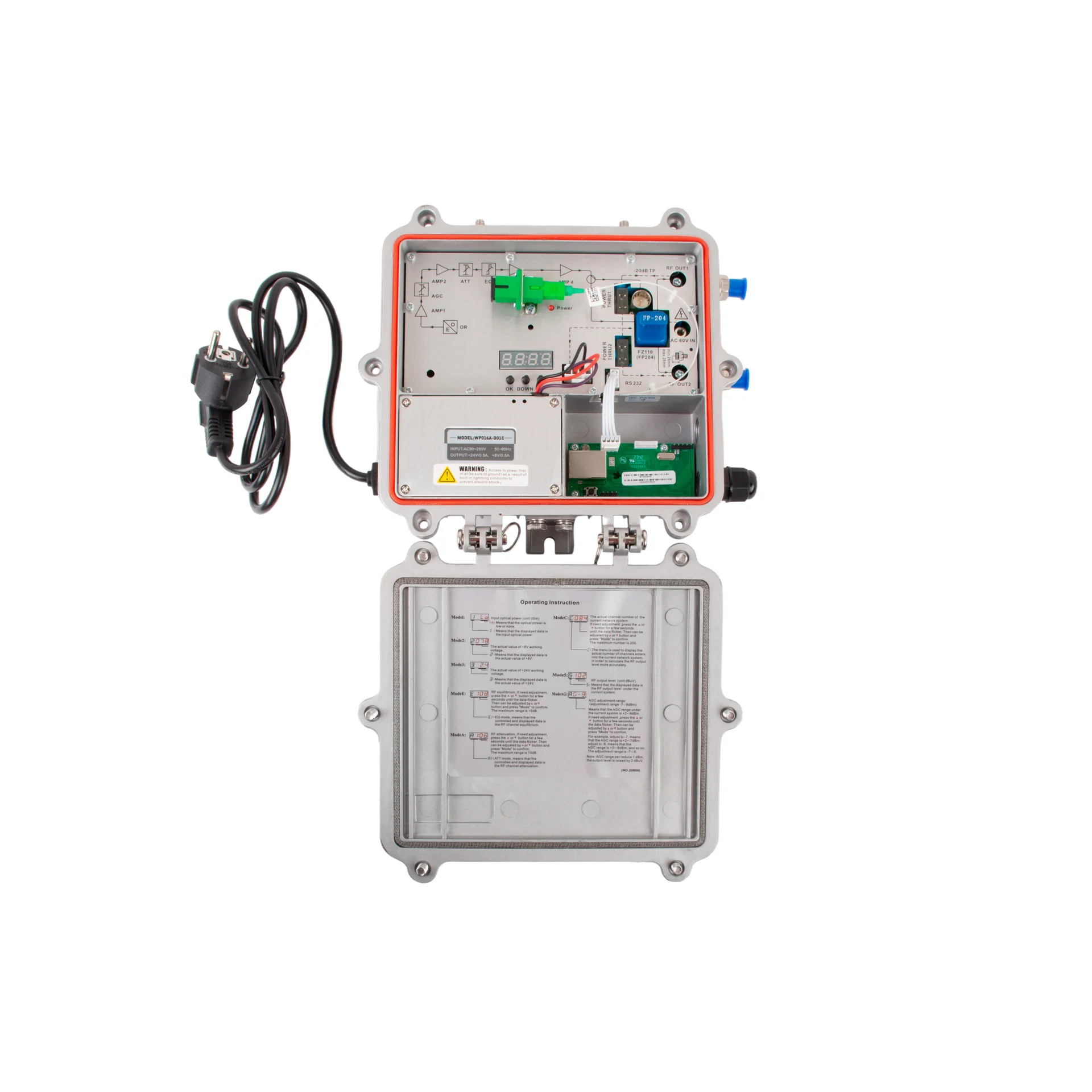

Оптические приемник Vermax Television серии LightPro предназначены для работы в сетях FTTB (волокно в дом). Он осуществляет преобразование оптического амплитудно модулированного сигнала в радиочастотный (RF) широкополосный сигнал TV диапазона и последующее усиление сигнала для его распределения по коаксиальной сети.

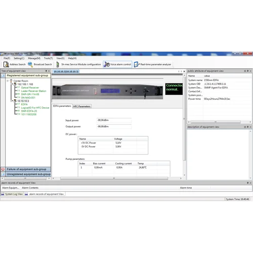

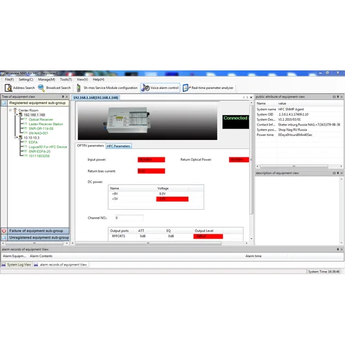

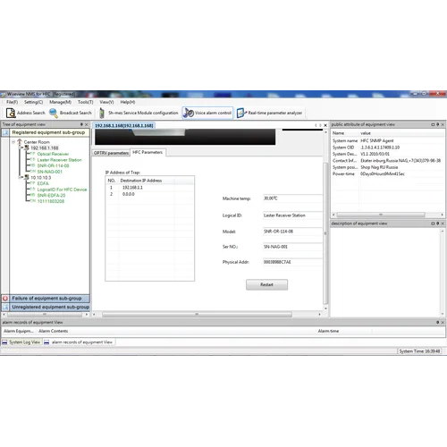

Приемники Vermax Television cерии LightPro снабжены АРУ (автоматическая регулировка усиления). Наличие АРУ весьма важно в сетях кабельного телевидения с меняющейся нагрузкой или в условиях плохой стабильности параметров магистрали. Для управления параметрами оптического приемника используются модули IP мониторинга (опция), работающие по протоколу SNMP при помощи прикладного ПО Vermax Network Management System. (Vermax NMS). LightPro являются одними из самых надежных и недорогих решений для строительства сетей кабельного телевидения.
Конструкция приемника позволяет устанавливать его как в помещении, так и снаружи в защищенных от проникновения воды ящиках.
Основные особенности:
  • Два оптических входа с резервированием;
  • Высокая чувствительность и широкий диапазон входных оптических сигналов -9 ... +2 дБм;
  • Микропроцессорное управление, отображение всех параметров на LED индикаторе;
  • Электронная регулировка уровня  в диапазоне 0 ... 10дБм;
  • Электронная регулировка наклона АЧХ (EQ) в диапазоне 0 ... 20дБм;
  • Удаленный мониторинг и регулировка по SNMP протоколу (опция);
  • Улучшенная система АРУ по входному оптическому сигналу (есть возможность задать начальную точку АРУ -9/-8/-7 дБм);
  • Современный GaAs выходной усилитель обеспечивает высокий выходной уровень (выходной уровень по 114 дБмкВ при  -9 ... +2 дБм на входе);
  • Контроль входного оптического сигнала, выходного RF сигнала, напряжения питания;

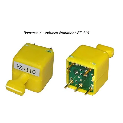

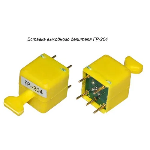

  • Два RF выхода (можно установить сплиттер или отвод -20 дБ, оба элемента в комплекте);
  • Импульсный источник питания и низкая потребляемая мощность;
  • Компактный литой корпус с развитым оребрением, хорошая термостабильность
  • Модель проверена временем. Ранее называлась SNR-OR-114-09
Примечания:
  • Не рекомендуется размещение устройства под воздействием прямых солнечным лучей, так как это может привести к нарушению допустимого теплового режима;
  • Рабочее положение приемника - произвольное;
  • Не допускается накрывание корпуса какими либо материалами, что может привести к ухудшению охлаждения в процессе работы.

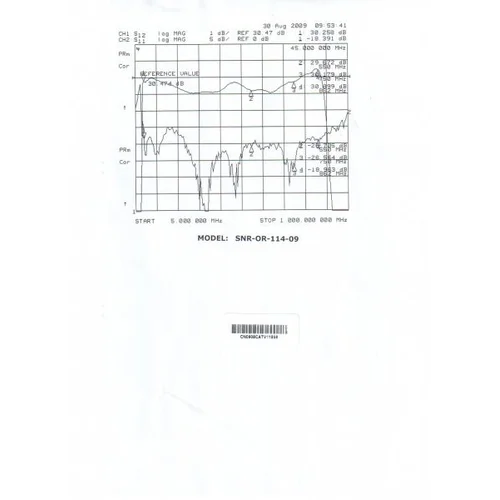

Неравномерность АЧХ, дБ±0.75
Максимальный уровень выходного сигнала, дБмкВ (АРУ от -7дБм)≥ 112(-9...+2) ≥ 116(-7...+2)

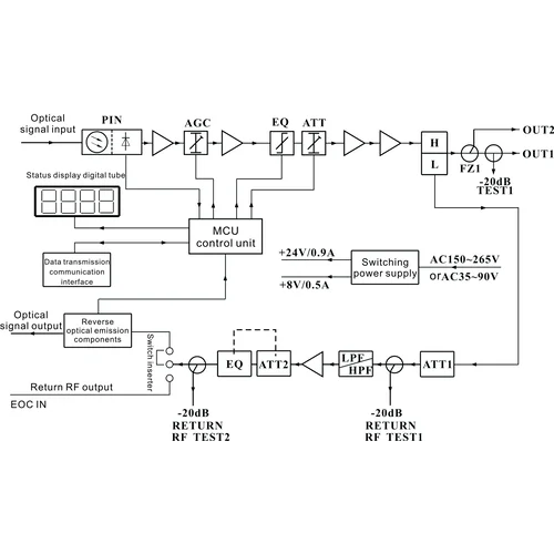

Добрый день. Подскажите пожалуйста питание данного оптического приемника комбинированное (220 и 60В) или возможен только один из вариантов 220В или только 60В. На схеме по входу питания нарисован переключатель, в связи с чем и возник вопрос о комбинированном питании
NAG
20.06.2025, 09:43
Добрый день, для питания 60В требуется другой блок питания, на стоимость не влияет, можно указать при заказе через менеджера, он так же уточнить срок поставки такой комплектации.
