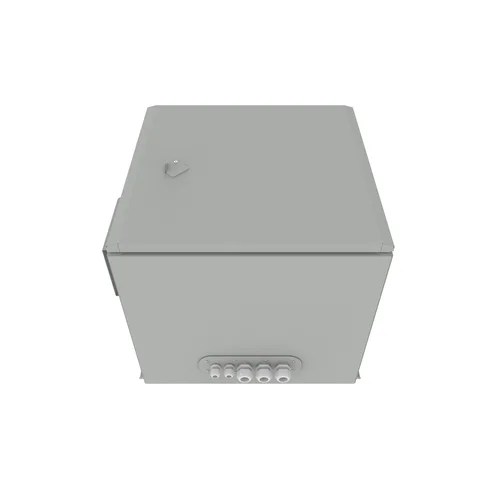

Уличный всепогодный шкаф 12U глубиной 600 мм предназначен для размещения активного и пассивного телекоммуникационного оборудования с обеспечением стабильного температурного режима.
Подходит для эксплуатации как в закрытых помещениях, так и на открытом воздухе.

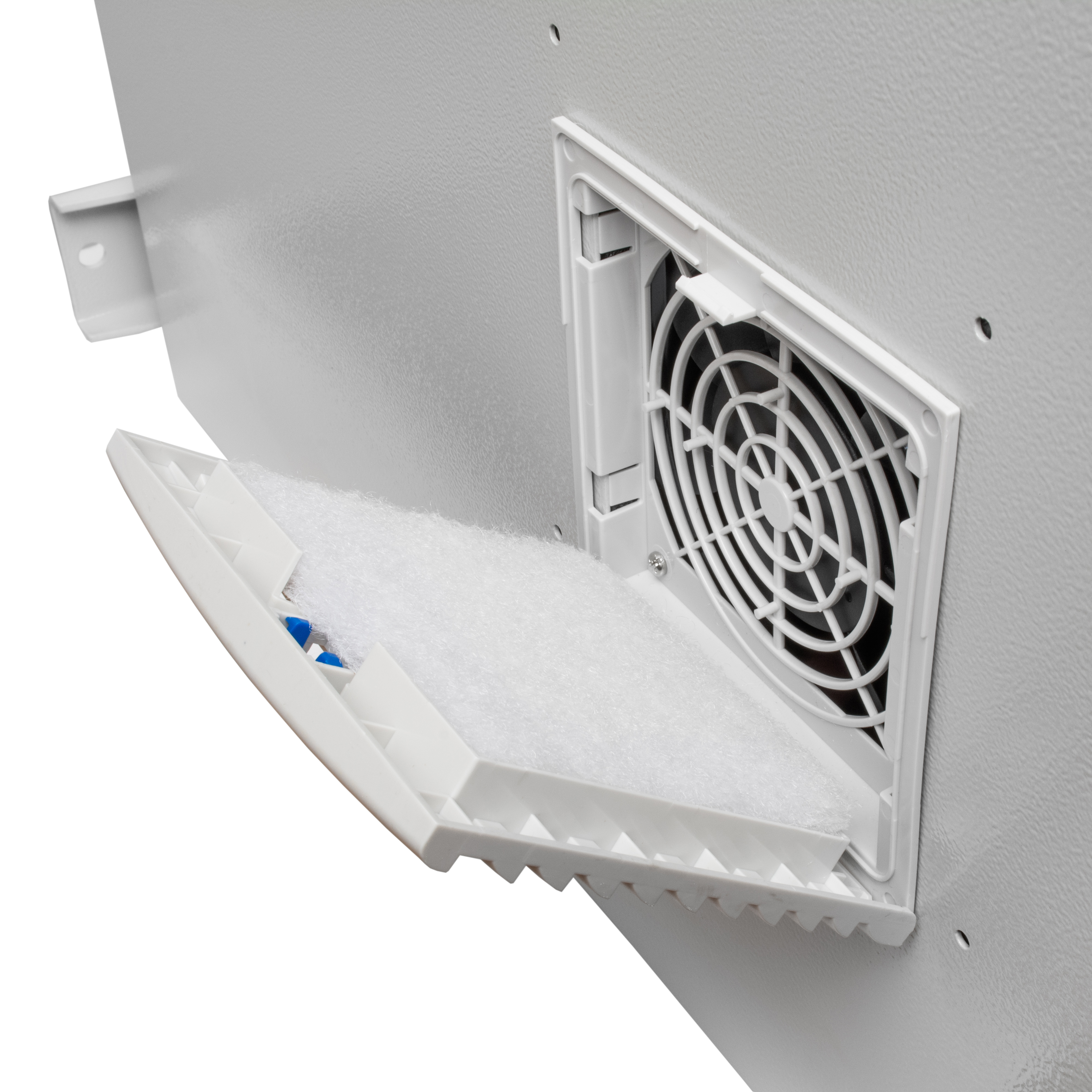

Надёжная защита на всех уровнях: решётка предотвращает механические повреждения и попадание влаги, а встроенный фильтр эффективно задерживает пыль, обеспечивая стабильную и долговечную работу оборудования.

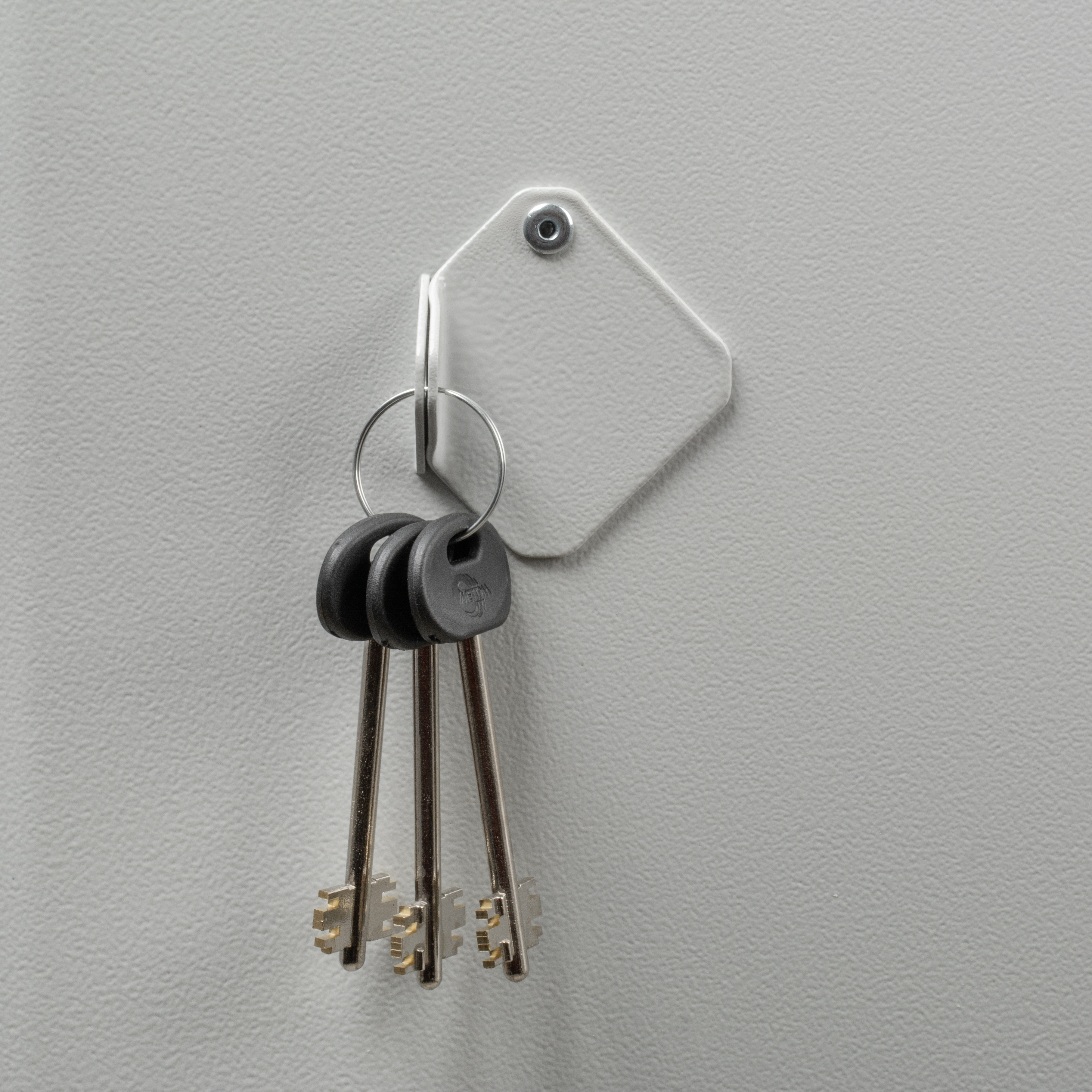

Поворотная заглушка надёжно защищает замок от снега, наледи, пыли и загрязнений, сохраняя его работоспособность в любых условиях.

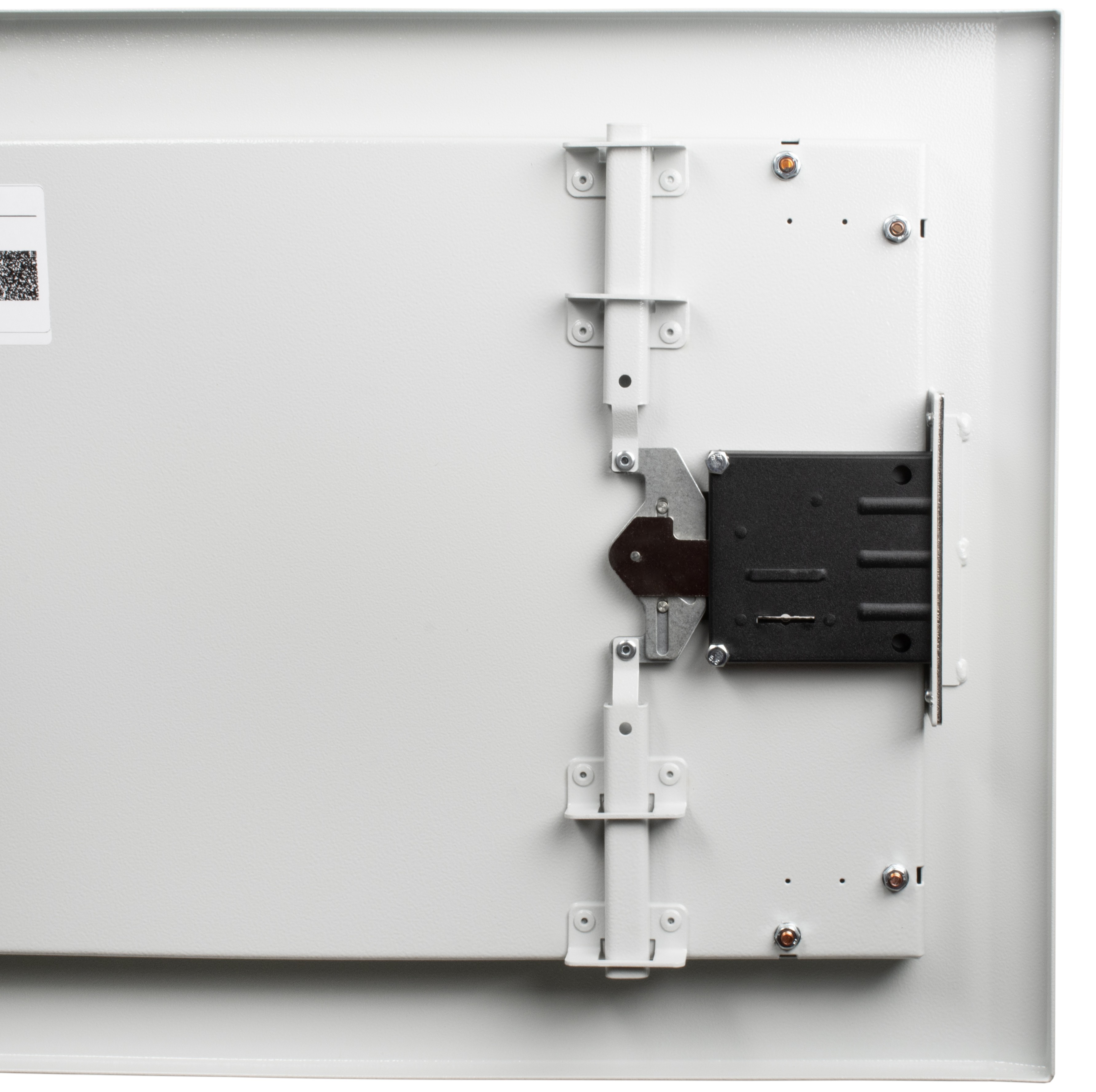

Замок с ригельной системой обеспечивает равномерное прижатие двери по всему периметру и повышает антивандальную стойкость.

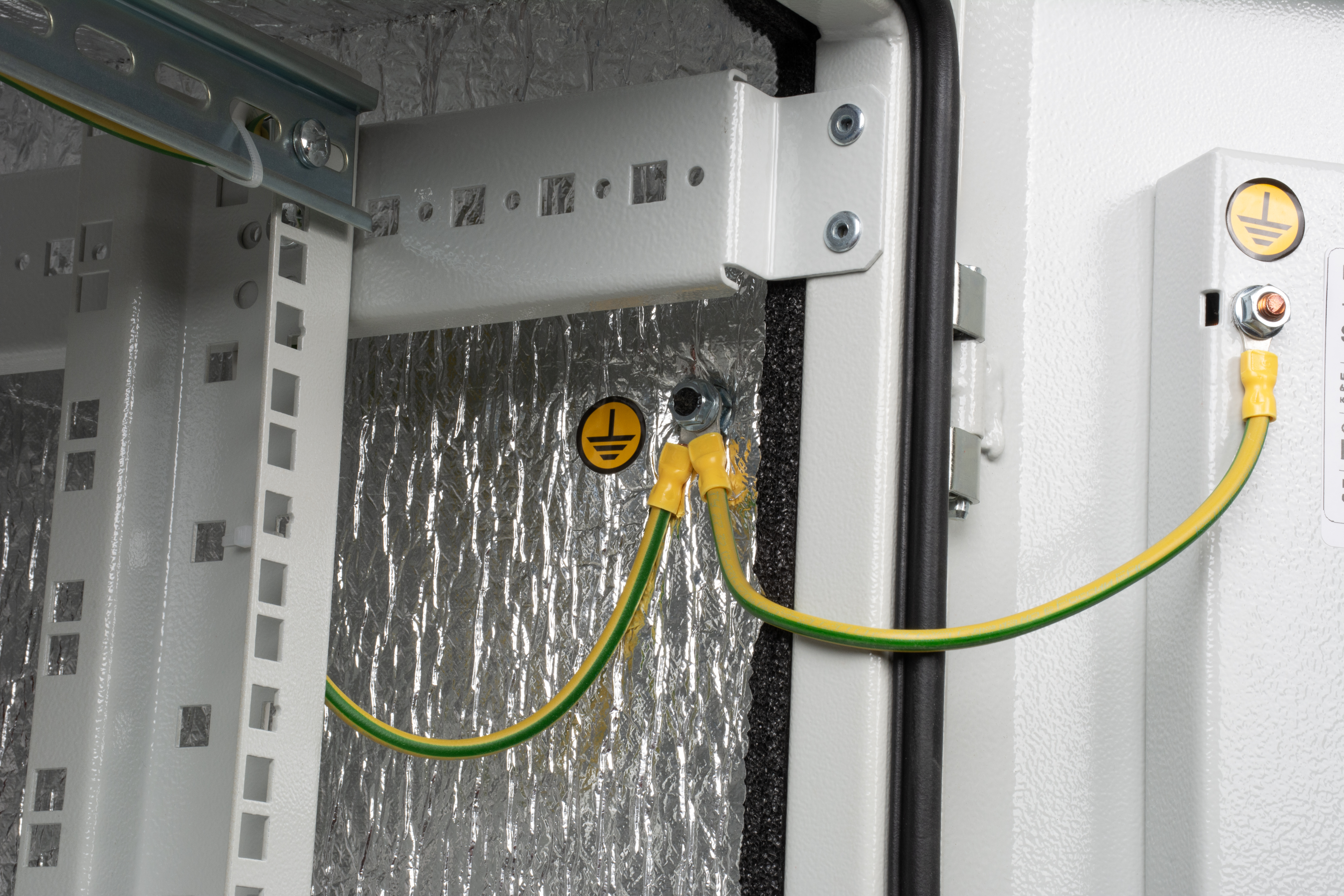

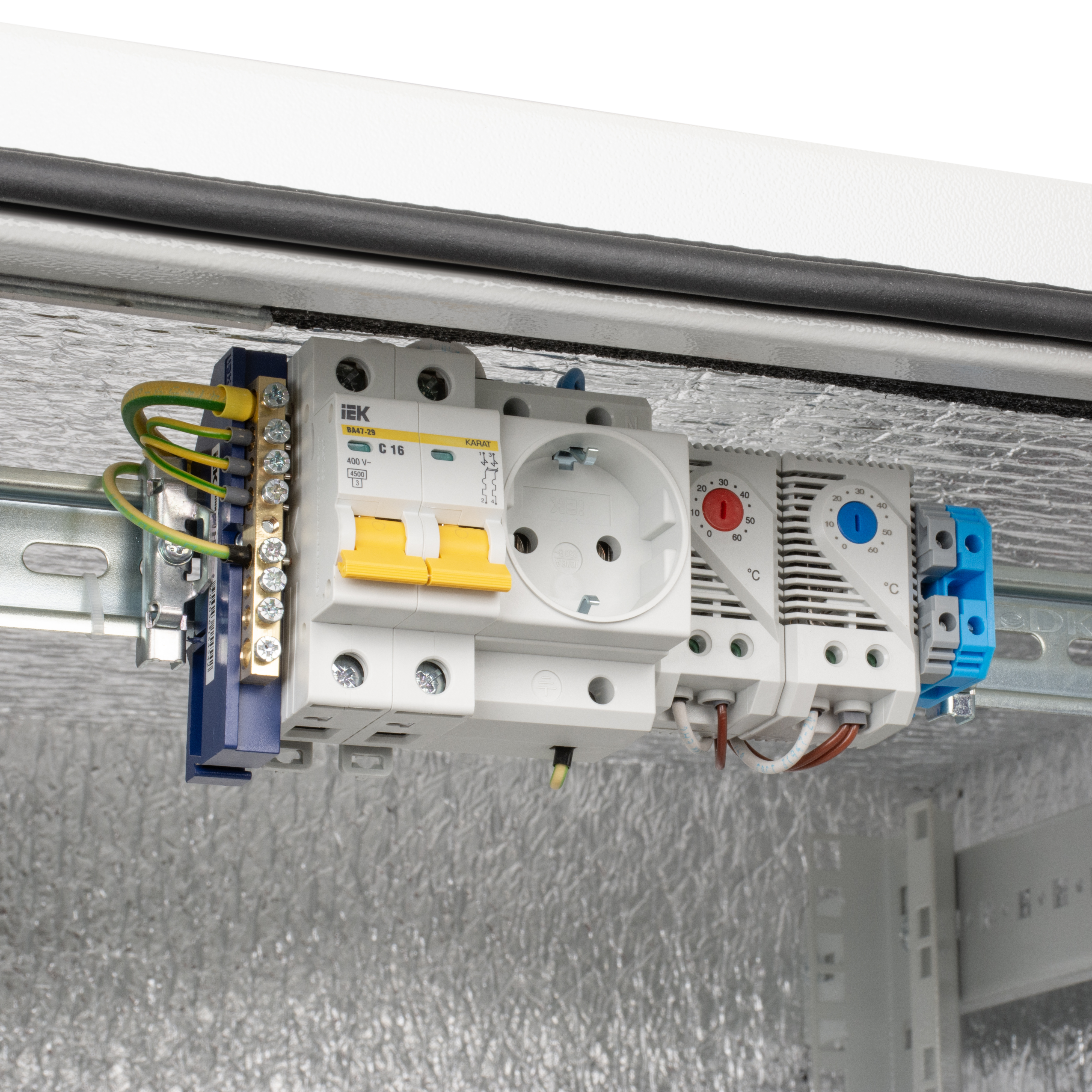

Система заземления металлических элементов обеспечивает безопасность людей и оборудования, предотвращая поражение электрическим током.

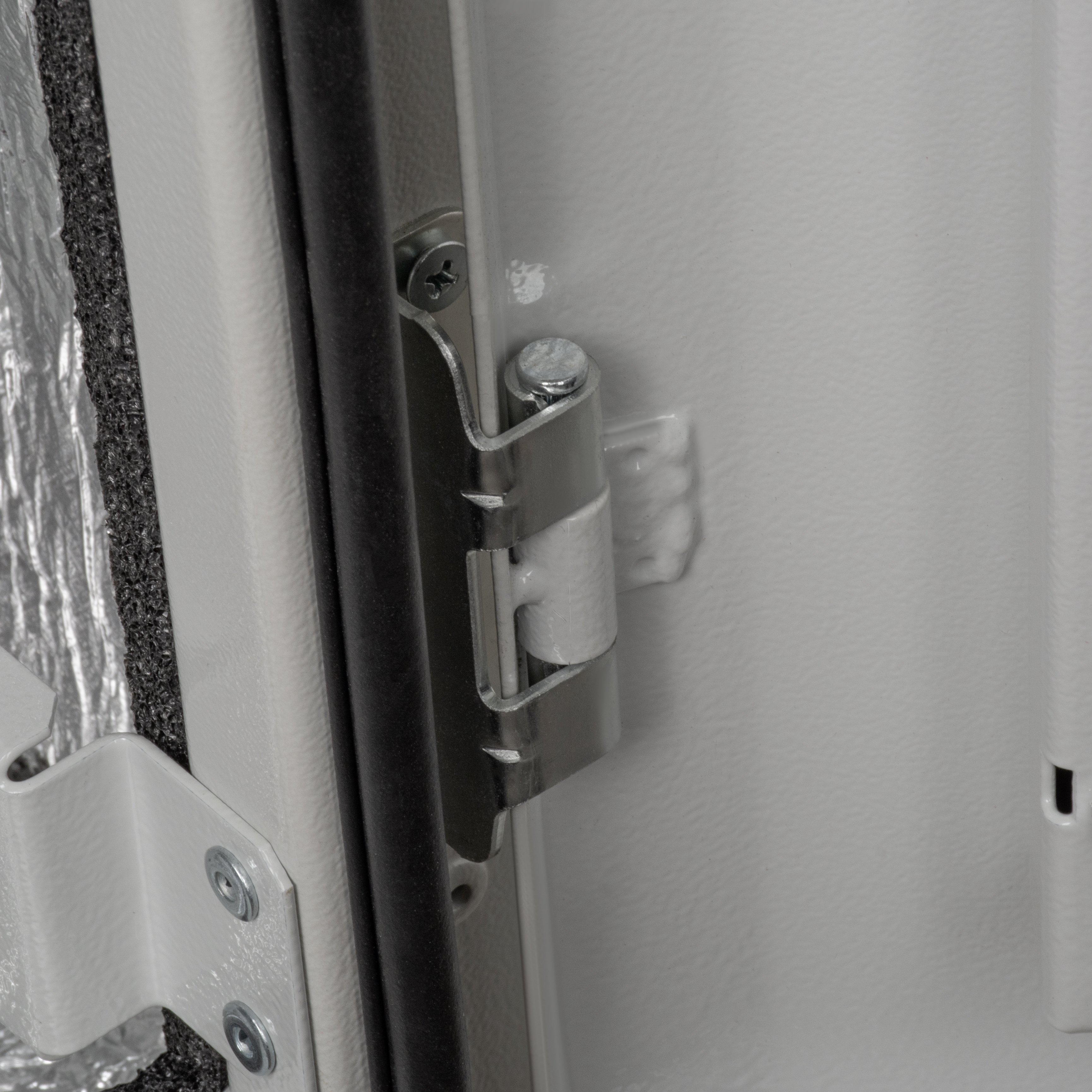

Надёжные петли исключают провисание двери даже при длительной эксплуатации. Скрытая установка повышает защиту от несанкционированного доступа. Конструкция шкафа позволяет перевесить дверь на любую сторону.

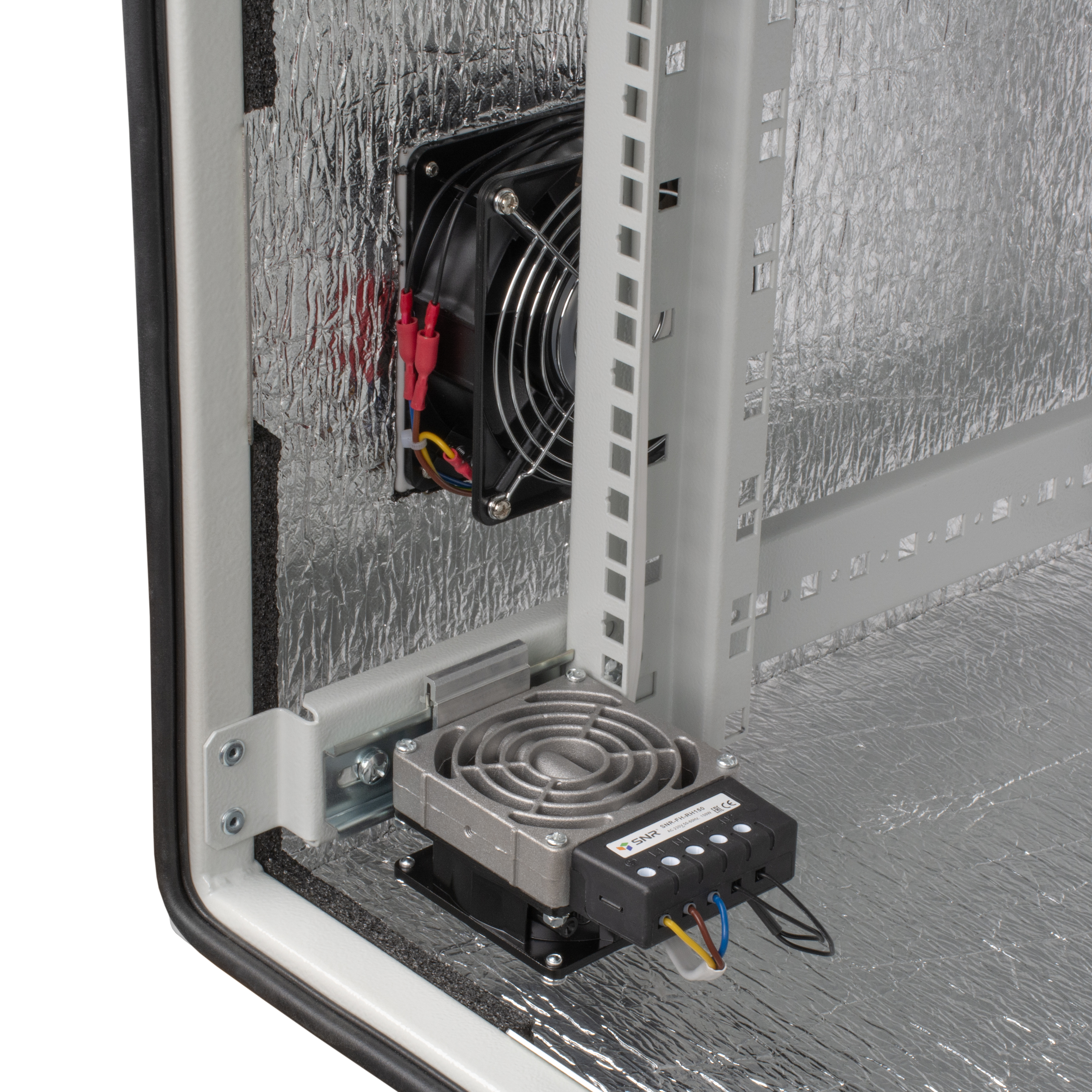

Тепловентилятор поддерживает стабильную и равномерную температуру внутри шкафа с электрическими и электронными модулями, предотвращая образование конденсата и замерзание.

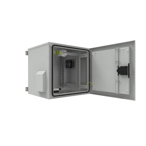

В шкафах с активной вентиляцией установлен вентиляторный модуль с возможностью работы на вдув или выдув.
Предустановленная ВРУ сокращает время ввода шкафа в эксплуатацию и снижает затраты. Термостаты позволяют точно настраивать температурный режим.

Защитные кожухи на воздушные фильтры формируют корректный воздушный поток внутри шкафа, предотвращая сквозное продувание и стабилизируя микроклимат.

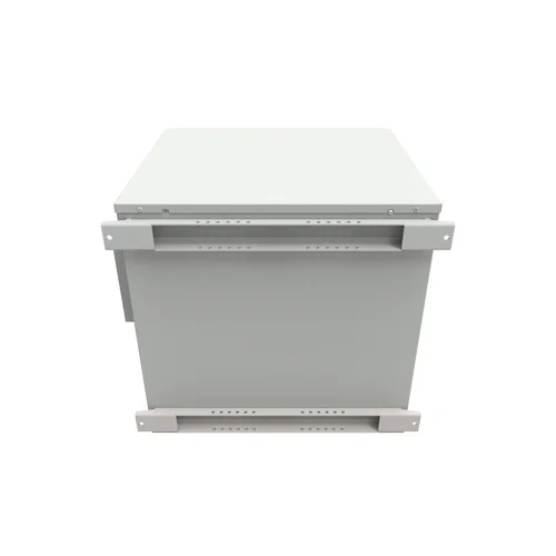

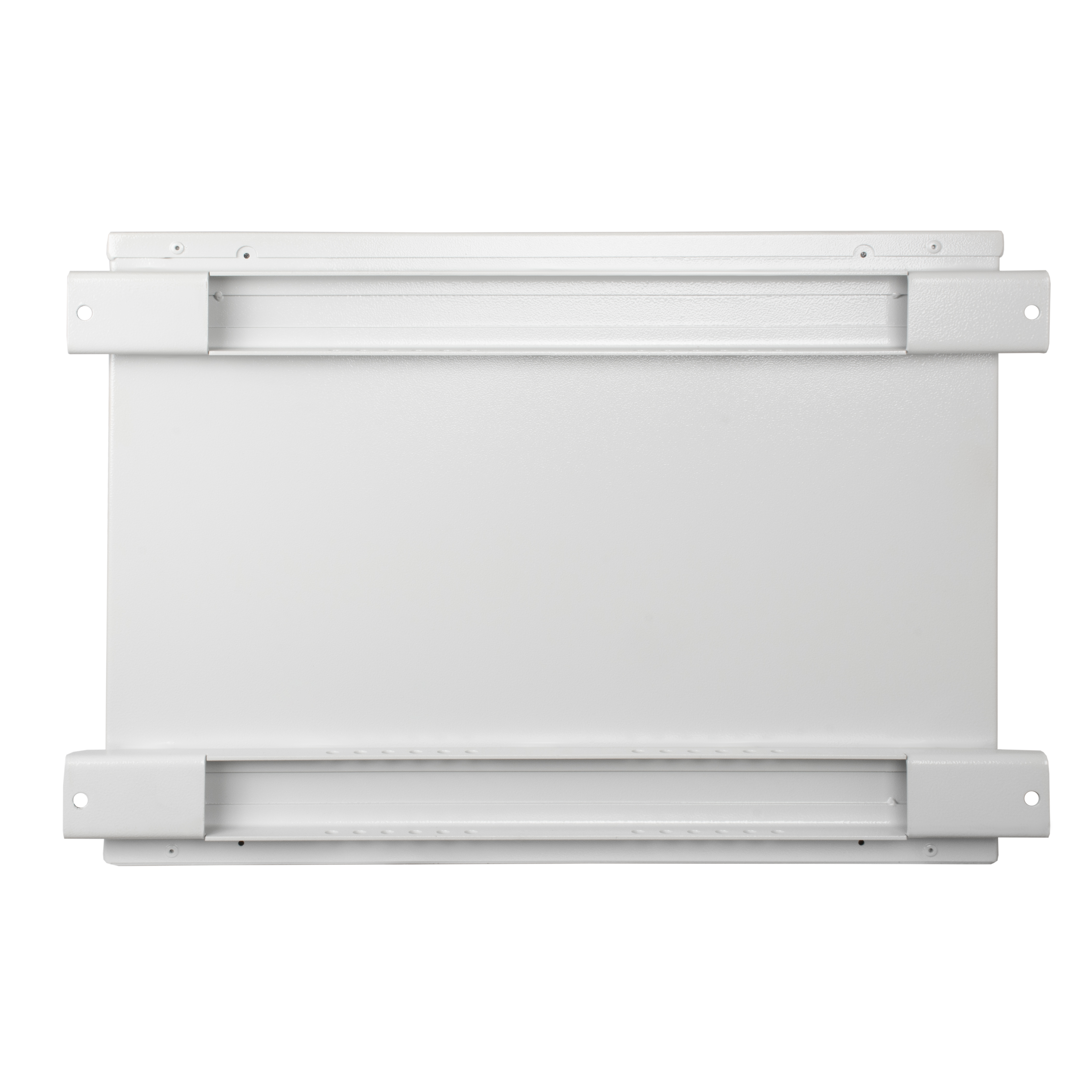

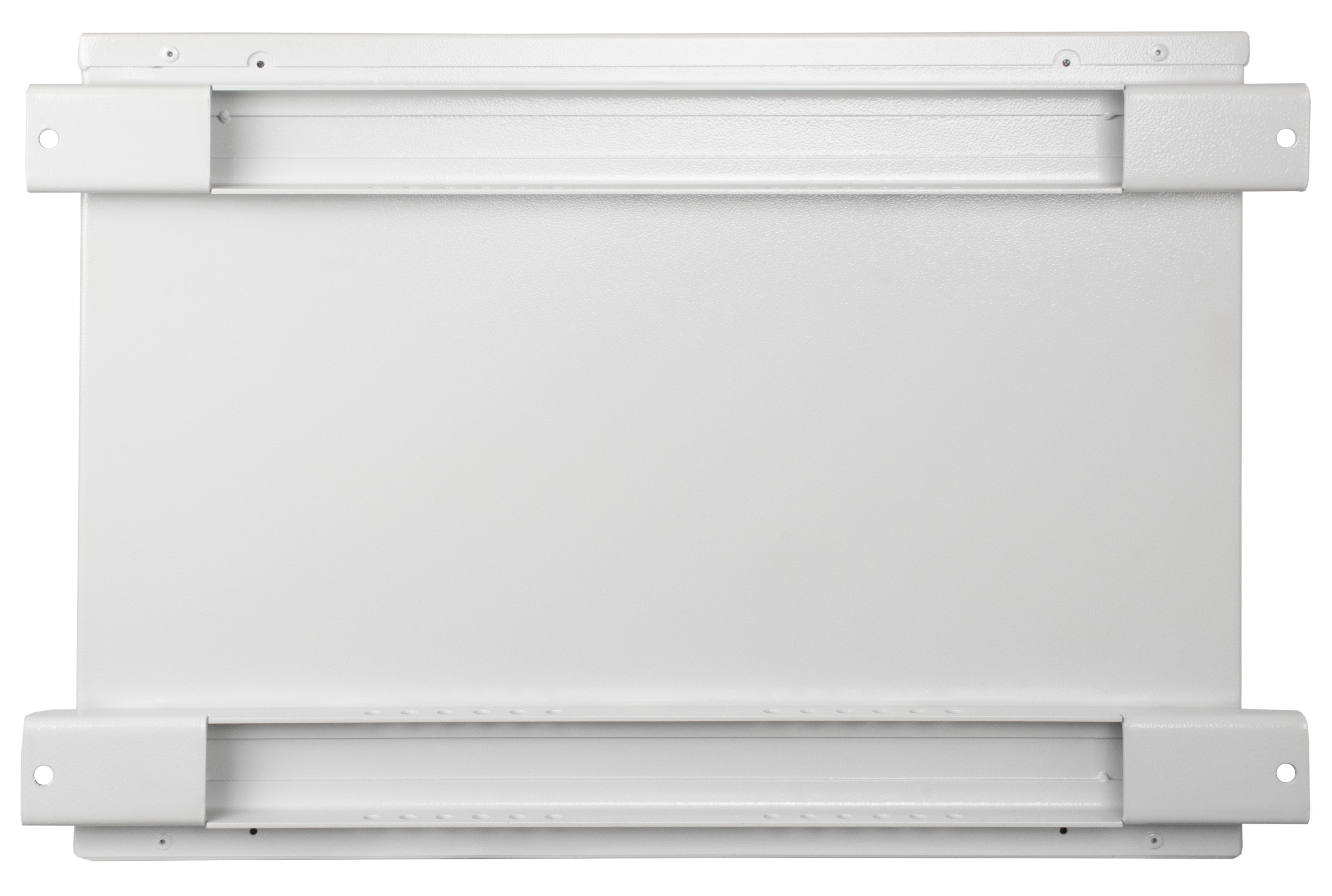

Несъёмные крепёжные элементы повышают жёсткость конструкции и её нагрузочную способность. Универсальный кронштейн позволяет устанавливать шкаф на опору или крепить к стене.

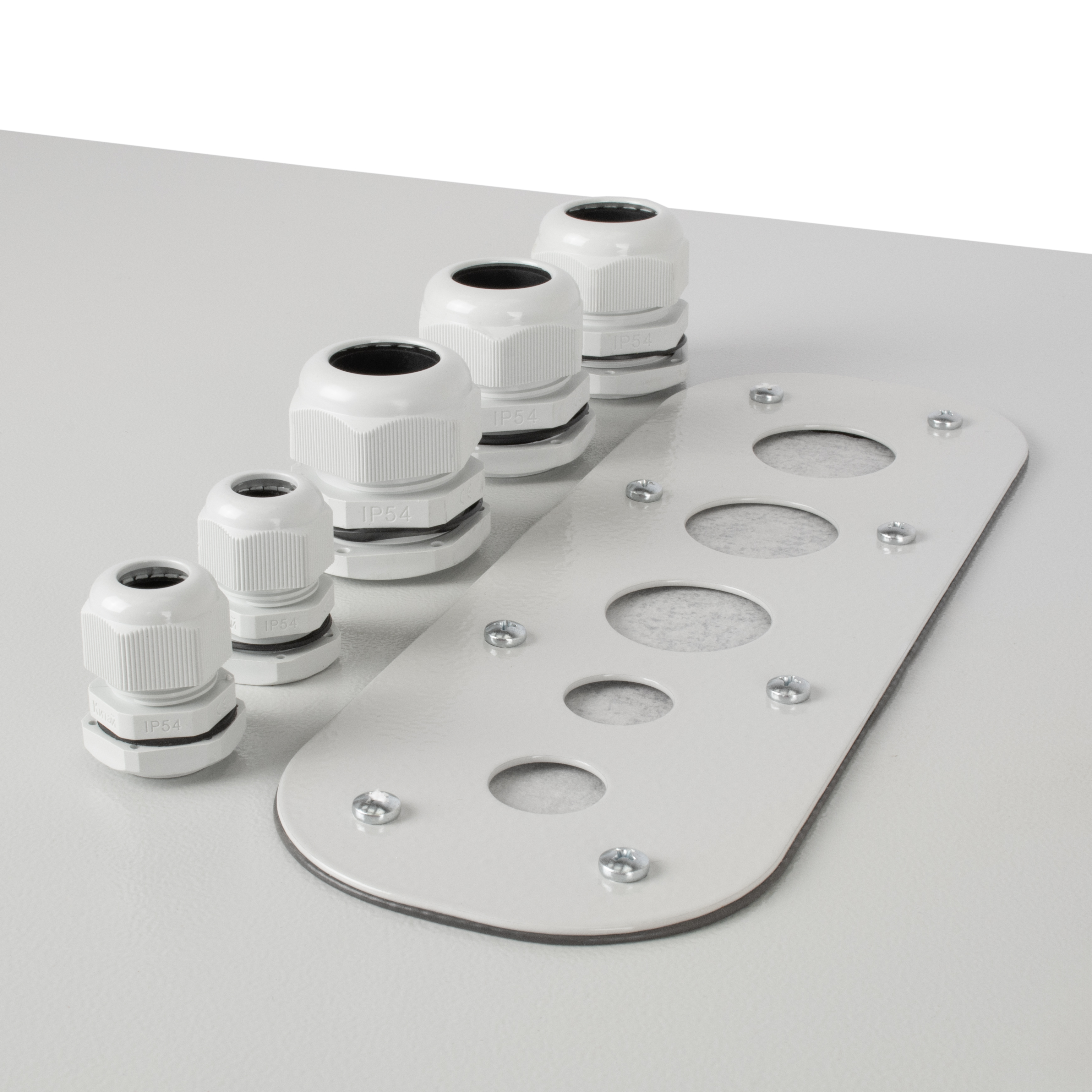

Съёмная заглушка в основании обеспечивает удобный ввод кабеля. В комплект входят гермовводы IP54 для защиты от пыли и влаги.

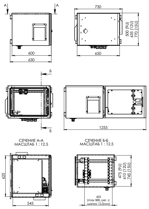

Размеры
Высота, U12
Ширина, мм730
Высота, мм635
Глубина, мм630
Полезная глубина, мм545
