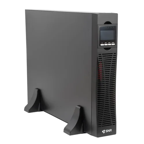

ИБП Онлайн (OnLine) SNR серии ELEMENT II LITHIUM 3000ВА/3000Вт (PF-1.0), 1ph+N+PE (220-240В), 76,8В (DC), встроенные аккумуляторы LiFePo4 (1x9Ач), ток заряда 2 А, цветной ЖК-экран, USB/RS232/INTELLIGENT SLOT, RJ-45, REPO, выходные розетки: 8 x IEC-320 C13, 1 x IEC-320 C19, Rack/Tower, высота 2U
Источник бесперебойного питания онлайн SNR ELEMENT II(Li) 3кВА/3кВт, 76.8В/9Ач
148 250
-13%
129 413
сегодня, бесплатно

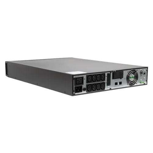

Источник бесперебойного питания SNR серии Element II Lithium обеспечивает защиту чувствительного электрооборудования от наиболее распространенных проблем с электропитанием, включая сбои электропитания, провалы, скачки напряжения, помехи на линии, сильные всплески напряжения, колебания частоты, гармонические искажения.
Сбои по электропитанию могут происходить в непредсказуемые моменты времени, качество электроэнергии также может меняться со временем. Проблемы, связанные с электропитанием опасны для ИТ-оборудования, они приводят к повреждению важных данных, потере несохраненных рабочих сеансов и поломке оборудования — все это может вылиться во многие часы простоя и дорогой ремонт.
Данные ИБП идеально подходят для защиты серверов, телекоммуникационного, сетевого и промышленного оборудования.
Особенности
  • технология двойного преобразования напряжения обеспечивает полную защиту оборудования и синусоидальное выходное напряжение во всех режимах работы, также нулевое время переключения на АКБ;
  • LiFePo4 аккумулятор для длительного срока службы;
  • коэффициент выходной мощности - 1;
  • возможность работы от генератора;
  • поддерживает ECO режим;
  • функция «холодный старт»;
  • стандартные коммуникационные интерфейсы: один коммуникационный порт RS-232, один коммуникационный порт USB, а также внутренний слот для установки карты SNMP или «сухие» контакты;
  • функция управления выходными сегментами розеток, позволяющая отключать некритическую нагрузку в режиме работы от аккумуляторных батарей, чтобы увеличить время автономной работы критически важной нагрузки;
  • функция экстренного отключения через порт дистанционного аварийного отключения питания (EPO - Emergency Power-off);
  • цветной, контрастный LCD дисплей с возможностью установки вертикально или горизонтально;
  • интеллектуальная система управления скоростью вентиляторов с низким уровнем шума;
  • высота всех моделей ИБП серии Element II всего 2U.
Для установки в стойку источников бесперебойного питания SNR предлагаем вам универсальные салазки SNR-UPS-RK-PR (приобретается отдельно)
Данные ИБП отслеживают соответствие приходящих фазы и нейтрали, поэтому в случае расхождения, сигнализируют об этом звуковым сигналом раз в две минуты. Необходимо перевернуть вилку в розетке.

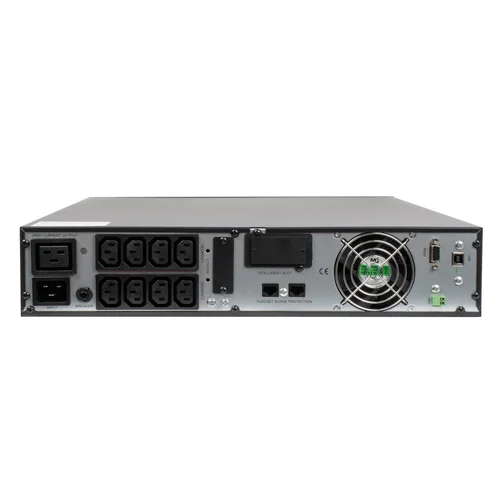

Входное соединениеIEC320 C20
Напряжение на входе (В)110-290 (AC)
Частота на входе (Гц)40~70
Выходные характеристики
Фаза, выход1
Форма выходного сигналасинусоида
Тип и количество выходных розетокIEC 320 C19 x 1; IEC 320 C13 x 8
