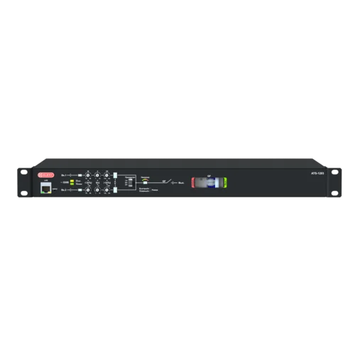

Автоматический ввод резерва (переключатель нагрузки) ATS-1203 предназначен для организации бесперебойного питания в шкафах с оборудованием связи, телемеханики, АСУ и центрах обработки данных, а также других систем, требующих надежного питания от двух и более источников. ATS-1203 может быть применен как на «грязном» питании в качестве АВРа, так и на «чистом» питании как автоматический обход ИБП, стоечный переключатель нагрузки. ATS-1203 комплектуется платой мониторинга с Ethernet интерфейсом, а также дискретной сигнализацией для удаленного наблюдения за характеристиками питающих напряжений и режимами работы оборудования.
Основные преимущества устройства:
  • Высокое быстродействие – переключение на резервный ввод происходит за период времени менее 11 мс.
  • Компактность – прибор занимает пространство всего лишь 1U в высоту и 250мм в глубину, что позволяет экономить место в шкафах.
  • Отсутствие токов утечки в нагрузке – выходными коммутационными устройствами прибора являются силовые контакты.
  • Надежность – прибор устойчив к всплескам напряжений на питающих вводах и сохраняет свою работоспособности даже при долговременном повышении напряжения до 380В.
  • Ток нагрузки до 16 А позволяет обеспечит потребность в электроснабжении практически любого телекоммуникационного шкафа, в том числе укомплектованного ИБП и аккумуляторной батареей.
  • Наличие карты мониторинга c Ethernet интерфейсом с поддержкой основных протоколов SNMP и Modbus-TCP, а также встроенный Web-интерфейс.
Особенности управления:
  • Возможность плавного изменения уставок по напряжению и времени задержки до переключения, позволяющее пользователю подстроить АВР под конкретные условия эксплуатации.
  • Возможность выбрать ввод, который будет считаться приоритетным или оставить прибор работать в режиме без приоритета ввода.
  • Наглядная индикация режимов работы прибора, которая просто воспринимается и не требует специальной подготовки персонала.
  • Наличие сигнальных контактов, позволяющих удаленно, при помощи внешних систем мониторинга, контролировать важные показатели работы прибора.
  • Наличие функции мониторинга по сети Ethernet позволяет оперативно наблюдать за параметрами питающих сетей (напряжения, токи, мощности,) значениями уставок, положениями переключателей, автоматов и выходных контакторов.
  • Возможность выбора режима переключения вводов: быстрый для бесперебойной работы телекоммуникационного оборудования, или плавный для минимизации бросков тока при питании источников бесперебойного питания или разделительных трансформаторов.

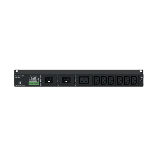

МОДЕЛЬ ATS-1203/16/S ATS-1203/16/S/E/DO ATS-1203/32/C ATS-1203/32/S/E/DO
Исполнение 1U 19" 1U 19" 1U 19" 1U 19"
Номинальное напряжение, В 220 220 220 220
Номинальный ток, А 16 16 32 32
Защита выхода от перегрузки и КЗ да да да да
Подключаемая нагрузка, Вт 3500 3500 7000 7000
Переключение вводов, мс 6 ÷ 11 6 ÷ 11 10 ÷ 15 10 ÷ 15
Тип разъемов, вход 2хC20 2хC20 2хIEC60309 2хIEC60309
Тип разъемов, выход 1хC19, 6хC13 1хC19, 6хC13 1хIEC60309 2хC19, 6хC13
Наличие встроенной световой сигнализации да да да да
Наличие внешней сигнализации нет да нет да
Температура эксплуатации 1 ÷ 45 1 ÷ 45 1 ÷ 45 1 ÷ 45
Мониторинг Нет WEB, SNMP, Modbus-TCP Нет WEB, SNMP, Modbus-TCP
Степень защиты / Климатическое исполнение IP20 / УХЛ-4 IP20 / УХЛ-4 IP20 / УХЛ-4 IP20 / УХЛ-4
Общие характеристики
Тип PDUСтоечный переключатель нагрузки
Монтаж PDUСтоечный
Тип розетокIEC 320 C19 16A
IEC 320 C13 10A
Количество розеток6
Тип входной вилкиIEC320 C20
Температура эксплуатации, °Cот 1 до 45
Габаритные размеры (ВхШхГ), мм44х486х258
Масса нетто, не более, кг3.75
Характеристики напряжений и токов
Фаза, вход1
Номинальное напряжение на входе, В220
Допустимое напряжение на входе, В110-380
Частота переменного тока на входе, Гц50
Максимальный ток нагрузки16 A
Временные характеристики
Время переключения между входами, мс6-11
