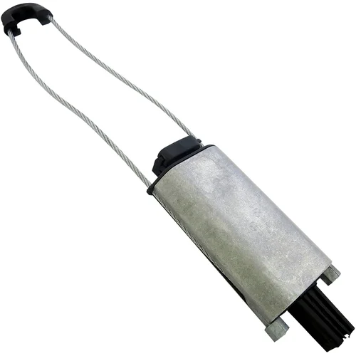

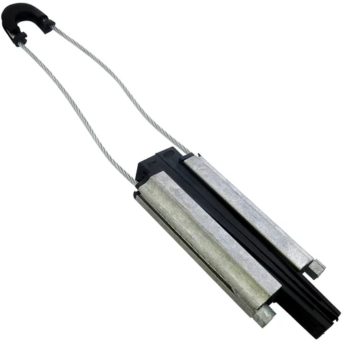

Зажим анкерный PA-1000, максимально растягивающее усилие 10 кН, диаметр зажимаемого элемента 8~12 мм
422,10
22 сентября, бесплатно
Анкерные зажимы предназначены для надежного крепление кабеля на опорах. Зажимы устанавливаются в начале и конце трассы, на ее поворотах. Кроме того, зажимы могут использоваться в нескольких точках посреди длинного прямолинейного участка, в местах значительной растягивающей нагрузки на кабель, при перепаде высот точек крепления и т.п. Основные параметры анкерного зажима - диаметр зажимаемого троса самонесущего кабеля и максимальное усилие натяжения.
Зажим натяжной PA-1000​ позволяет просто и быстро закрепить на опорах кабель типа "8" за несущий трос или проволку, а также самонесущий (круглый) кабель. Зажим состоит из прочного корпуса, двух зажимных невыпадающих клиньев и стального нержавеющего хомута. Корпус зажима состоит из алюминиевого сплава повышенной прочности.
Высокопрочный пластик, стабилизированный к воздействию ультрафиолетовых лучей, обеспечивает надежное крепление в любых климатических условиях. Петля может разниматься для удобства зацепа за кольцевые крепления. Для предохранения троса и равномерного распределения нагрузки в точке крепления петля снабжена коушем с пластиковой прокладкой. Все части зажима надежно фиксируются и не могут быть утеряны.
Вид арматурыАнкерные
Максимально допустимая нагрузка, кН10,0
Диаметр зажимаемого элемента, ммот 8 до 12
Материал:Алюминиевый сплав/пластик
Тип петлиСтальной оцинкованный трос
Температура эксплуатации, °Cот -60 до 40
Габаритные размеры,мм370х62.5х30
ВЕС, КГ0,37
