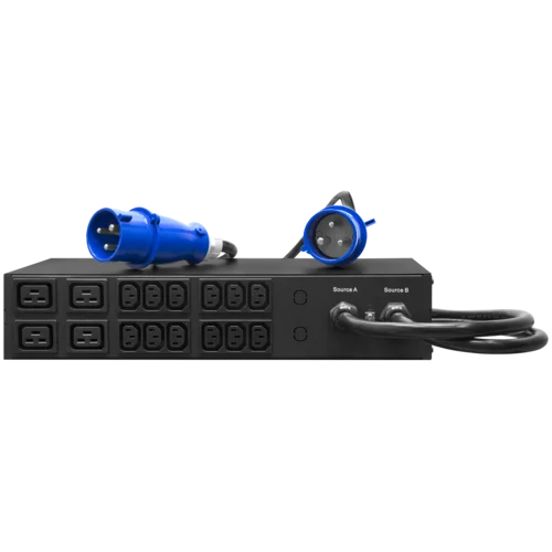

Тип входных разъёмов: 2 разъёма IEC60309 32A (2P+PE), номинальное напряжение 220 В, время переключения: не более 14мс, тип выходных разъёмов: 12 разъёмов IEC 60320 C13, 4 разъема IEC 60320 C19

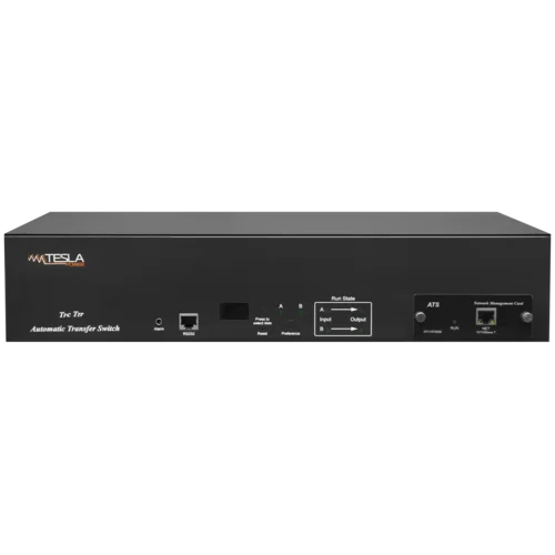

Стоечный переключатель нагрузки Tesla Power 2U, 32A является передовым техническим решением по резервированию электропитания сетевых устройств, обеспечивающим наиболее современный и надежный метод переключения оборудования между источниками питания. Управление переключателем возможно как на уровне локального, так и дистанционного сетевого доступа.
Благодаря поддержке работы с двумя источниками питания переключатель ATS обеспечивает отказоустойчивую работу оборудования. При неустойчивой работе первичного источника питания, или его полном отказе, переключатель автоматически переводит питание нагрузки на вторичный источник.

  • Микропроцессорная система управления MCU
  • Надежное автоматическое резервирование электропитания
  • Управление на локальном и дистанционном уровне
  • Опции с выходными розетками или кабелями питания с вилкой
  • Современные высокоточные технологии управления
  • Безопасность, надежность и энергоэффективность
Основные функции
  • Автоматическое переключение между двумя источниками питания
  • Контроль нагрузки по двум источникам питания
  • Контроль входного напряжения
  • Контроль суммарного тока нагрузки системы
  • Локальная и дистанционная сигнализация

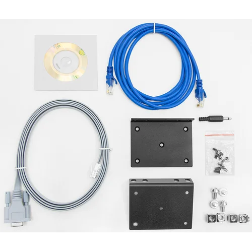

Комплект поставки:
  • Стоечный переключатель нагрузки Tesla Power 1U - 1 шт.
  • Консольный кабель - 1шт.
  • Диск с ПО - 1 шт
  • UTP патч-корд
  • Комплект крепления в стойку

Тип розетокIEC 320 C19 16A
IEC 320 C13 10A
Длина шнура, м2
Тип входной вилкиIEC60309 32A (2P+PE)
