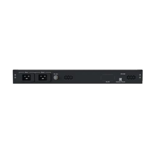

Автоматический ввод резерва (АВР) ATS-1603 предназначен для бесперебойного электропитания ответственного оборудования первой категории надежности. Переключает нагрузку между двумя независимыми источниками тока при падении, скачке или исчезновении напряжения в основной сети.
Новинка
Электронно-механические устройства автоматического ввода резерва ATS-1603
Elemy
60 000
Гарантия 24 месяца
сегодня, бесплатно
Применение: Обеспечение отказоустойчивости в системах электроснабжения телекоммуникационных шкафов, серверного и сетевого оборудования, систем хранения данных (СХД), промышленной автоматики (АСУ ТП) и медицинской аппаратуры.
Увеличенная мощность (16А ) и максимальная емкость розеток (12) C13. Наибольшее количество розеток среди стоечных АВР подобного формата. Позволяет запитать сразу всю стойку, экономя пространство и бюджет.
Рекордно быстрое переключение между вводами — менее 10 мс, что гарантирует непрерывную работу даже самого чувствительного оборудования без перезагрузок.
Высокая надежность: Два независимых блока питания в устройстве и долговечные силовые реле (10 000 циклов).
Простота управления: Интуитивная панель с цветовой индикацией статуса и кнопкой выбора приоритетного ввода. Не требует сложных настроек.
Полная готовность к монтажу: Комплектация включает все необходимые крепежные элементы и комплект заземления для быстрой установки в 19" стойку.
Преимущества устройства:
  • Увеличенная мощность (16А ) и максимальная емкость розеток (12) C13
  • Переключение между вводами происходит за 6-10 мс
  • Повышенная отказоустойчивость: 2 блока питания
  • Низкая чувствительность к всплескам напряжения, а также форме и частоте напряжения на вводах
  • Защита от перегрузки и короткого замыкания; выходы защищены термопредохранителем
  • Фиксированные уставки переключения: при понижении напряжения ниже 180 В, при повышении напряжения выше 250 В
  • Мнемосхема и наглядная световая индикация
  • Гарантия - 2 года
Общие характеристики
Тип PDUСтоечный переключатель нагрузки
Монтаж PDUСтоечный
Механическая долговечность контактов при нагрузке категории АС-1, не менее10 000 циклов
Габаритные размеры (ВхШхГ), мм44,5x440x110
Масса нетто, не более, кг1.90
Средний срок службы, не менее, лет10
Характеристики напряжений и токов
Фаза, вход1
Номинальное напряжение на входе, В220
Допустимое напряжение на входе, В90-300
Частота переменного тока на входе, Гц50
