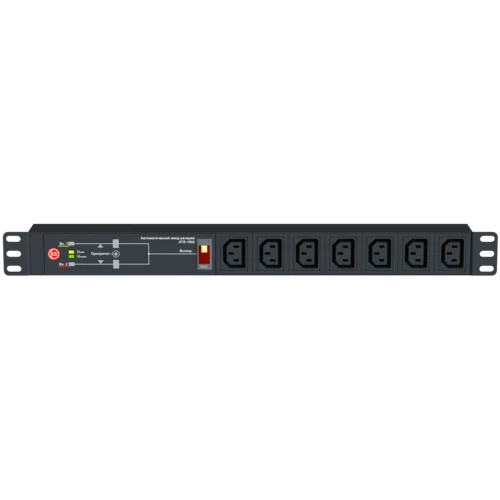

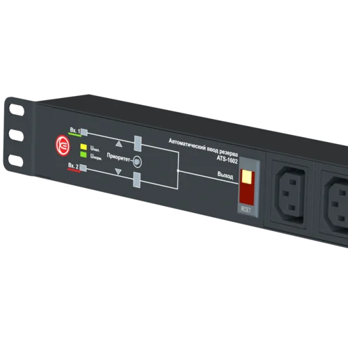

Электронно-механический АВР ATS-1602-С изготавливается на территории Российской Федерации и соответствует требованиям ТУ 4210-005-81175827-2015.
Устройство ATS-1602-C включено в РЕЕСТР МИНПРОМТОРГА, что подтверждает российское происхождение и даёт заказчикам приоритет при госзакупках по 44-ФЗ и 223-ФЗ. https://gisp.gov.ru/goods/#/product/5547305
 ATS-1602-С предназначен для организации бесперебойного питания в шкафах с оборудованием связи, передачи данных, телемеханики и АСУ, а также других подобных систем, требующих надежного питания от двух и более источников.
Основные преимущества:
  • Питание внутренних систем АВР производится от питающих нагрузки вводов;
  • Устройство без повреждений переносит кратковременные повышения напряжения в сети питания до 300В. АВР не имеет встроенных ил возможности подключения внешних источников резервного питания;
  • АВР переключает цепи питания нагрузки на резервный ввод в случаях повышения или понижения напряжения на основном вводе и выход его за уставки, а также при полном пропадании напряжения, тем самым защищая нагрузку от повреждений и от перерывов в работе;
  • АВР имеет возможность выбора пользователем приоритетного ввода питания нагрузки;
  • Важным преимуществом прибора является и его невысокая стоимость, которая сравнима с более простыми и медленными устройствами, собранными на модульном оборудовании.
Устройство автоматического ввода резерва позволяет подключить IT-оборудование с одним блоком питания к двум независимым лучам электропитания. Переключение происходит без выключения и перезагрузки IT-оборудования. Выполняет функцию автоматического аварийного или сервисного байпаса источника бесперебойного питания
Особенности:
  • Применение в инфраструктуре центров обработки данных и узлов связи, а также, в шкафах управления, автоматики, телемеханики, в составе комплексов АСУ ТП
  • Минимальное пространство в IT-стойке: 1U 19"
  • Переключение между вводами происходит за 3-14 мс
  • Конфигурация: 230V 8A 1700VA
  • Подключение вводов и нагрузки через разъемы: C14/С13
  • Защита от перегрузки и короткого замыкания; выходы защищены термопредохранителем
  • Фиксированные уставки переключения: при понижении напряжения ниже 180 В, при повышении напряжения выше 250 В
  • Устойчив к всплескам напряжений до 300V
  • Мнемосхема и наглядная световая индикация
Общие характеристики
Тип PDUСтоечный переключатель нагрузки
Монтаж PDUСтоечный
Тип розетокIEC 320 C13 10A
Количество розеток7
Длина шнура, м1,5
Тип входной вилкиIEC320 C14
Механическая долговечность контактов при нагрузке категории АС-1, не менее10 000 циклов
Температура эксплуатации, °Cот 1 до 65
Температура хранения, без конденсации, °Сот -20 до 45
Габаритные размеры (ВхШхГ), мм45х490х50
Масса нетто, не более, кг1.5
Средний срок службы, не менее, лет15
Характеристики напряжений и токов
Фаза, вход1
Номинальное напряжение на входе, В220
Допустимое напряжение на входе, В90-300
Частота переменного тока на входе, Гц50
Максимальный ток нагрузки8 A
Потребляемая устройством от сети мощность, не более, Вт2.5
Временные характеристики
Время переключения между входами, мспри изменении приоритета: 3-4
при пропадании напряжения или выхода его за значения 180-250В: 12-14
