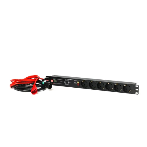

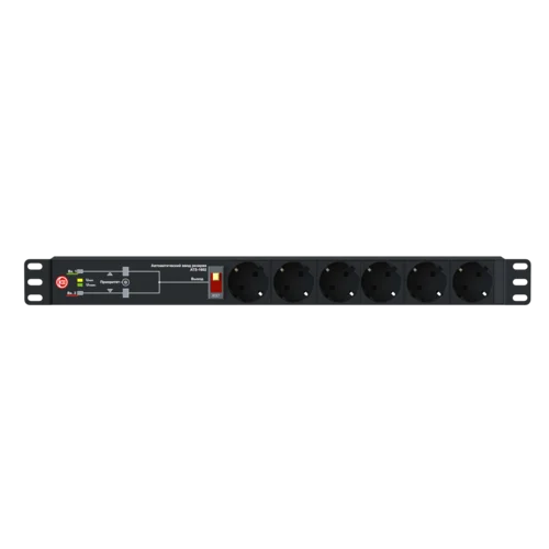

Электронно-механический АВР ATS-1602 изготавливается на территории Российской Федерации и соответствует требованиям ТУ 4210-005-81175827-2015.
ATS-1602 это модернизация зарекомендовавшей себя модели ATS-1601. В новой модели обновлена плата, изменён тумблер переключения приоритета - теперь это кнопка с индикацией  приоритетного входа на мнемосхеме. ATS-1602 как и раньше будет актуален для организации бесперебойного питания в шкафах с оборудованием связи, передачи данных, телемеханики и АСУ, а также других подобных систем, требующих надежного питания от двух и более источников.
