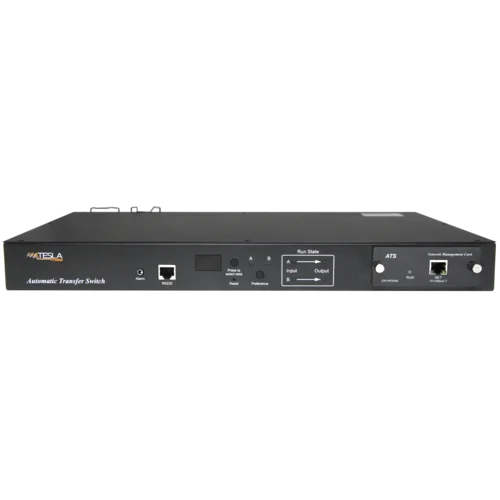

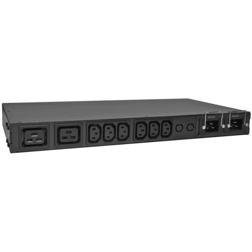

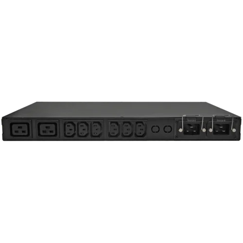

Тип входных разъёмов: 2 разъёма IEC 60320 C20 16 A, номинальное напряжение 220 В, время переключения: не более 14мс, тип выходных разъёмов: 6 разъёмов IEC 60320 C13, 2 разъема IEC 60320 C19
Стоечный переключатель нагрузки Tesla Power 1U
Tesla Power
75 902 ₽
Гарантия 6 месяцев
Самовывоз со склада: через 26 недель, бесплатно
Автоматический переключатель нагрузки Tesla Power (Automatic Transfer Switch) является передовым техническим решением по резервированию электропитания сетевых устройств, обеспечивающим наиболее современный и надежный метод переключения оборудования между источниками питания. Управление переключателем возможно как на уровне локального, так и дистанционного сетевого доступа.
Благодаря поддержке работы с двумя источниками питания переключатель ATS обеспечивает отказоустойчивую работу оборудования. При неустойчивой работе первичного источника питания, или его полном отказе, переключатель автоматически переводит питание нагрузки на вторичный источник.
Автоматический переключатель нагрузки применяется в сетях ЦОД таких отраслей, как связь и сетевые технологии, энергетика, банковский и финансовый секторы, страхование, управление информационными сетями, образование, медицина, государственные электронные услуги и многие другие.
Основные характеристики:
  • Микропроцессорная система управления MCU
  • Надежное автоматическое резервирование электропитания
  • Управление на локальном и дистанционном уровне
  • Современные высокоточные технологии управления
  • Безопасность, надежность и энергоэффективность
Основные функции
  • Автоматическое переключение между двумя источниками питания
  • Контроль нагрузки по двум источникам питания
  • Контроль входного напряжения
  • Контроль суммарного тока нагрузки системы
  • Локальная и дистанционная сигнализация
Комплект поставки:
  • Стоечный переключатель нагрузки Tesla Power 1U - 1 шт.
  • Силовой шнур С19-Schuko - 2 шт.
  • RJ-45 патч-корд - 1 шт.
  • Комплект крепления в стойку
Общие характеристики
Тип PDUСтоечный переключатель нагрузки
Монтаж PDUСтоечный
Тип розетокIEC 320 C19 16A
IEC 320 C13 10A
Длина шнура, м2
Тип входной вилкиIEC320 C20
Температура эксплуатации, °Cот 0 до 40
Температура хранения, без конденсации, °Сот -40 до 70
Габаритные размеры (ВхШхГ), мм44.4x482.6x220
Масса нетто, не более, кг3.15
Характеристики напряжений и токов
Фаза, вход1
Номинальное напряжение на входе, В220
Допустимое напряжение на входе, В180-260
Частота переменного тока на входе, Гц50/60±5%
Максимальный ток нагрузки16 A
Временные характеристики
Время переключения между входами, мс3.5-14
