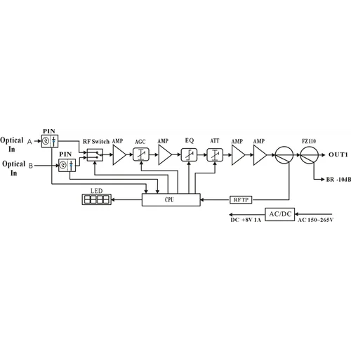

Оптические приемник Vermax Television серии LightPro предназначены для работы в сетях FTTB (волокно в дом). Он осуществляет преобразование оптического амплитудно модулированного сигнала в радиочастотный (RF) широкополосный сигнал TV диапазона и последующее усиление сигнала для его распределения по коаксиальной сети.
Приемники Vermax Television cерии LightPro снабжены АРУ (автоматическая регулировка усиления). Наличие АРУ весьма важно в сетях кабельного телевидения с меняющейся нагрузкой или в условиях плохой стабильности параметров магистрали. Для управления параметрами оптического приемника используются модули IP мониторинга (опция), работающие по протоколу SNMP при помощи прикладного ПО Vermax Network Management System. (Vermax NMS). LightPro являются одними из самых надежных и недорогих решений для строительства сетей кабельного телевидения.

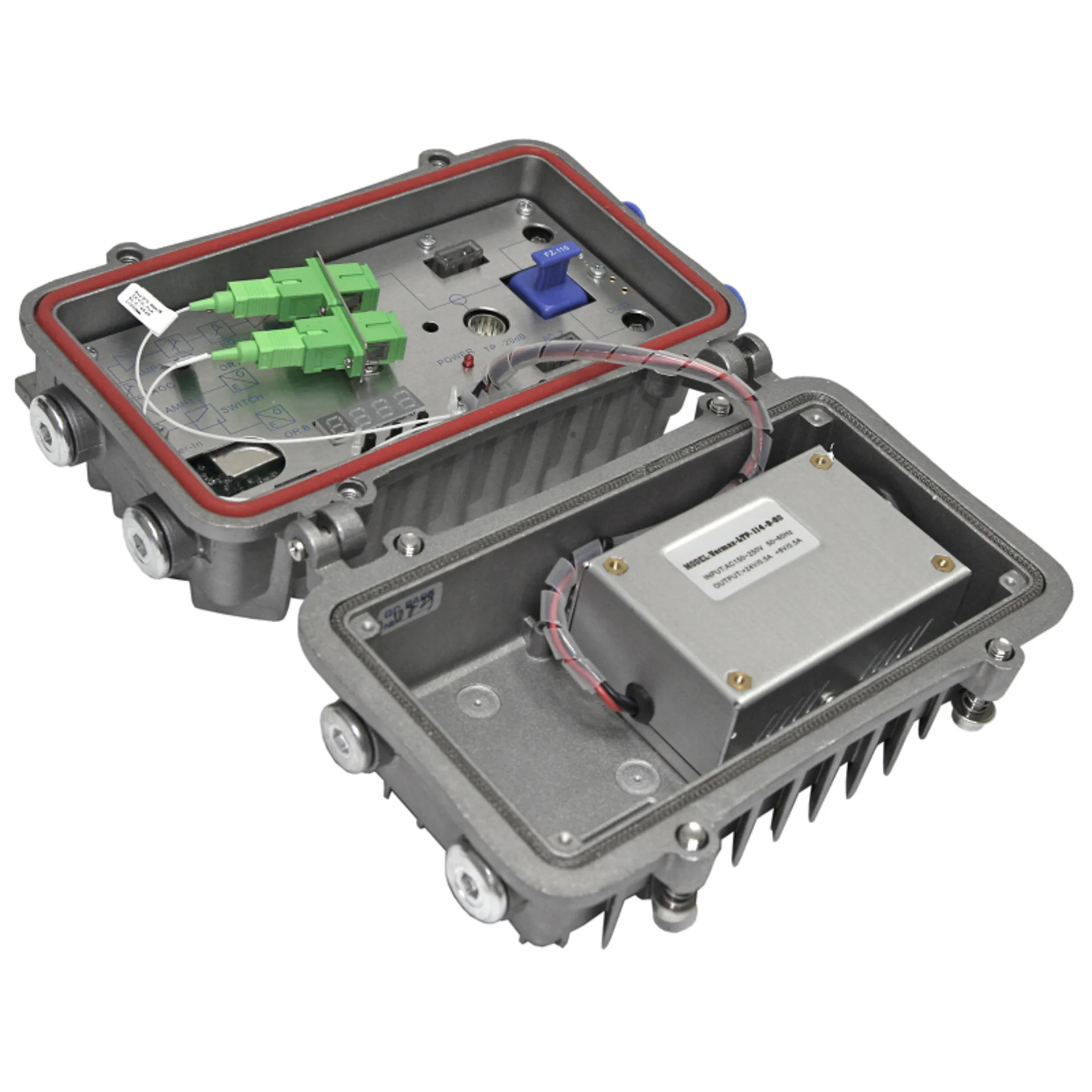

Конструкция приемника позволяет устанавливать его как в помещении, так и снаружи в защищенных от проникновения воды ящиках.
Основные особенности:
  • Два оптических входа с резервированием;
  • Высокая чувствительность и широкий диапазон входных оптических сигналов -9 ... +2 дБм;
  • Микропроцессорное управление, отображение всех параметров на LED индикаторе;
  • Электронная регулировка уровня и наклона АЧХ (EQ) в диапазоне 0 ... 15дБм;
  • Удаленный мониторинг и регулировка по SNMP протоколу (опция);
  • Улучшенная система АРУ по входному оптическому сигналу (есть возможность задать начальную точку АРУ -9/-8/-7 дБм);
  • Современный GaAs выходной усилитель обеспечивает высокий выходной уровень (2 RF-выхода по 114 дБмкВ или 1-RF выход 116 дБмкВ);
  • Контроль входного оптического сигнала, выходного RF сигнала, напряжения питания;
  • Два RF выхода (сплиттер или отвод -10 дБ);
  • Импульсный источник питания и низкая потребляемая мощность;
  • Компактный литой корпус с развитым оребрением.
