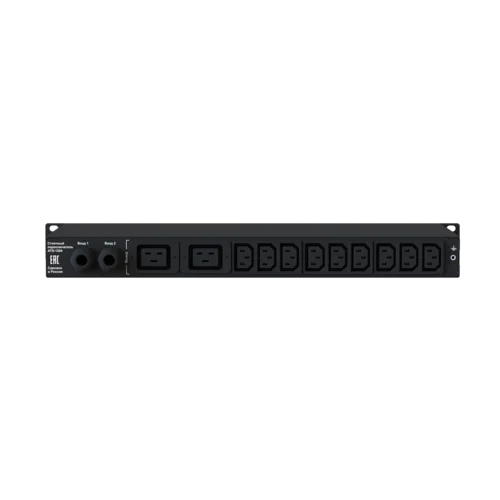

Устройство автоматического ввода резерва (Автоматический стоечный переключатель)  позволяет подключить IT-оборудование с одним блоком питания к двум независимым лучам электропитания. Переключение происходит без выключения и перезагрузки IT-оборудования. Выполняет функцию автоматического аварийного или сервисного байпаса источника бесперебойного питания. Применение в инфраструктуре центров обработки данных и узлов связи, а также, в шкафах управления, автоматики, телемеханики, в составе комплексов АСУ ТП
Основные преимуществ:
  • Минимальное пространство в IT-стойке: 1U 19"
  • Переключение между вводами происходит за 10-12 мс
  • Конфигурация: 220V 32A 7000VA

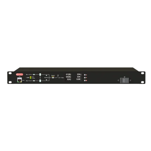

  • Удаленный мониторинг состояния вводов и параметров сети
  • Ключевые параметры сети выводятся на OLED-дисплей
  • Интеграция с системами верхнего уровня (SCADA/DCIM) по протоколам: SNMP и ModBus-TCP
  • Управление устройством с лицевой панели и в web-интерфейсе
  • Автоматический выключатель с защитой от случайного выключения
  • Подключение вводов и нагрузки через разъемы: IEC309 / C19 / C13
  • Широкий диапазон питающего напряжения 100 - 400 V
  • Широкий диапазон частоты питающего напряжения: 25-75Hz
  • Опционально - органайзер для фиксации подключенных кабелей питания и нагрузки
