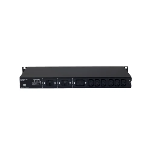

Автоматический ввод резерва (переключатель нагрузки) ATS-1203 предназначен для организации бесперебойного питания в шкафах с оборудованием связи, телемеханики, АСУ и центрах обработки данных, а также других систем, требующих надежного питания от двух и более источников. Прибор может быть применен как на «грязном» питании в качестве АВРа, так и на «чистом» питании как автоматический обход ИБП, стоечный переключатель нагрузки.
Основные преимущества устройства:
  • Высокое быстродействие – переключение на резервный ввод происходит за период времени менее 11 мс.
  • Компактность – прибор занимает пространство всего лишь 1U в высоту и 250 мм в глубину, что позволяет экономить место в шкафах.
  • Отсутствие токов утечки в нагрузке – выходными коммутационными устройствами прибора являются силовые контакты.
  • Надежность – прибор устойчив к всплескам напряжений на питающих вводах и сохраняет свою работоспособности даже при долговременном повышении напряжения до 380В.
  • Ток нагрузки до 16 А позволяет обеспечить потребность в электроснабжении практически любого телекоммуникационного шкафа, в том числе укомплектованного ИБП и аккумуляторной батареей.

Модельный ряд ATS-1203
МОДЕЛЬ ATS-1203/16/S ATS-1203/16/S/E/DO ATS-1203/32/C ATS-1203/32/S/E/DO
Исполнение 1U 19" 1U 19" 1U 19" 1U 19"
Номинальное напряжение, В 220 220 220 220
Номинальный ток, А 16 16 32 32
Защита выхода от перегрузки и КЗ да да да да
Подключаемая нагрузка, Вт 3500 3500 7000 7000
Переключение вводов, мс 6 ÷ 11 6 ÷ 11 10 ÷ 15 10 ÷ 15
Тип разъемов, вход 2хC20 2хC20 2хIEC60309 2хIEC60309
Тип разъемов, выход 1хC19, 6хC13 1хC19, 6хC13 1хIEC60309 2хC19, 6хC13
Наличие встроенной световой сигнализации да да да да
Наличие внешней сигнализации нет да нет да
Температура эксплуатации 1 ÷ 45 1 ÷ 45 1 ÷ 45 1 ÷ 45
Мониторинг Нет WEB, SNMP, Modbus-TCP Нет WEB, SNMP, Modbus-TCP
Степень защиты / Климатическое исполнение IP20 / УХЛ-4 IP20 / УХЛ-4 IP20 / УХЛ-4 IP20 / УХЛ-4
Общие характеристики
Тип PDUСтоечный переключатель нагрузки
Монтаж PDUСтоечный
Тип розетокIEC 320 C19 16A
IEC 320 C13 10A
Количество розеток6
Тип входной вилкиIEC320 C20
Температура эксплуатации, °Cот 1 до 45
Габаритные размеры (ВхШхГ), мм44х486х258
Масса нетто, не более, кг3.75
Характеристики напряжений и токов
Фаза, вход1
Номинальное напряжение на входе, В220
Допустимое напряжение на входе, В110-380
Частота переменного тока на входе, Гц50
Максимальный ток нагрузки16 A
Временные характеристики
Время переключения между входами, мс6-11
