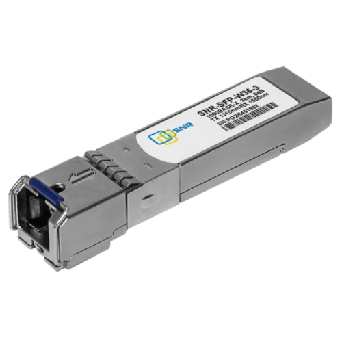

Одноволоконный модуль, SFP WDM 1000Base-BX, разъем SC, рабочая длина волны Tx/Rx: 1310/1550нм, дальность до 3км (6dB), с поддержкой функции DDM
Модуль SFP WDM, дальность до 3км (6dB), 1310нм
860,99
Гарантия 36 месяцев
22 сентября, бесплатно
Одноволоконный оптический модуль с форм фактором SFP для 1G Ethernet, соответсвует стандарту 1000Base-BX. Предназначен для работы в одномодовом оптическом волокне (Single mode fiber, SMF), максимальная дальность 3км, оптический бюджет 6dB, SC коннектор, рабочая длина волны Tx/Rx: 1310/1550нм. Поддержка функции DDM*. Соответствует рекомендациям SFF-8431 Multisource Agreement (MSA).
