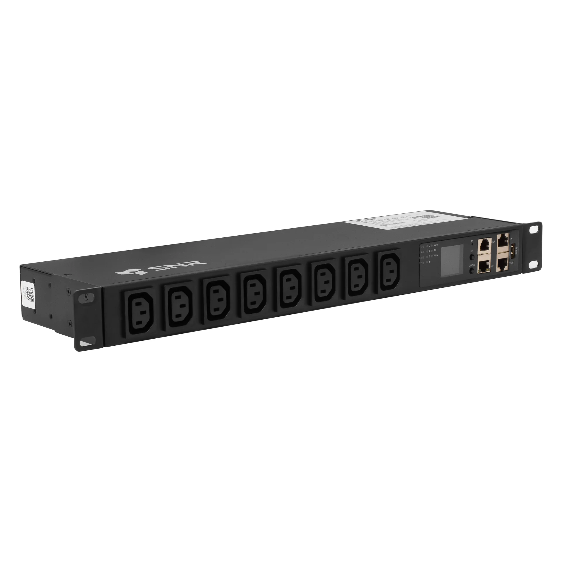

Блок розеток предназначен для распределения электропитания в телекоммуникационных стойках, серверных
помещениях и центрах обработки данных (ЦОД). Обеспечивает контроль входного напряжения, тока нагрузки,
потребляемой мощности, потребляемой электроэнергии, а также включение/выключение розеток.
  • Контроль общей потребляемой электроэнергии (кВт•ч)
  • Контроль входного напряжения
  • Контроль суммарного тока нагрузки
  • Контроль коэффициента мощности
  • Контроль температуры и влажности (датчики приобретаются отдельно)
  • Включение/отключение отдельных розеток
  • Установка задержки последовательного включения/отключения отдельных розеток
Общие характеристики
Тип PDUИнтеллектуальные БРП C-типа с функцией управления (switched-by-outlet)
Монтаж PDUСтоечный
Тип розетокIEC 320 C13 10A
Количество розеток8
Длина шнура, м3
Тип входной вилкиIEC320 C20
Габаритные размеры (ВхШхГ), мм44.5x486x120
Масса нетто, не более, кг4
Характеристики напряжений и токов
Фаза, вход1
Номинальное напряжение на входе, В250
Допустимое напряжение на входе, В176-264
Частота переменного тока на входе, Гц50/60
Максимальный ток нагрузки16 A
Потребляемая устройством от сети мощность, не более, Вт4000
