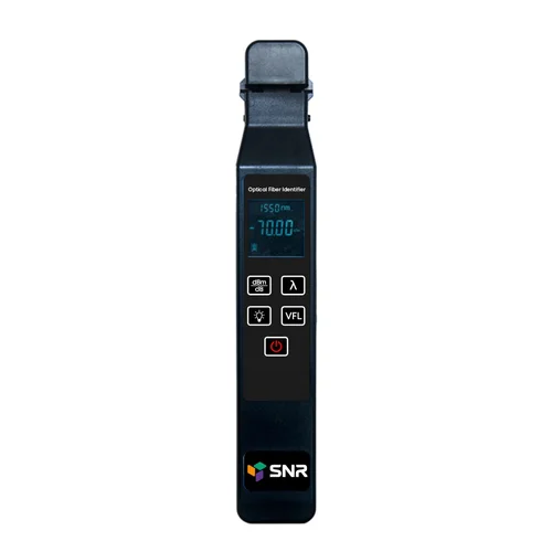

Прибор SNR-FI-01P предназначен для определения сигнала в оптическом волокне и его направления. Для этого используется безопасная технология макроизгиба волокна, при этом отключение приёмо-передающей аппаратуры не требуется.
При тестировании наличия оптического излучения в волокне оповещается звуковым сигналом и световой индикацией, показывающей направление передачи. Дополнительно прибор оснащен визуальным дефектоскопом.
Прибор использует методы неразрущающего контроля для определения наличия сигнала в оптическом волокне.
Основные особенности:
  • Расширенный диапазон волн от 800 нм до 1700 нм;
  • Детектирование модулированного сигнала;
  • Индикация направления передачи сигнала и ориентировочной мощности;
  • Встроенный VFL;
  • Встроенный OPM;
  • Применяется для одномодовых и многомодовых волокон;
  • Компактный корпус.
