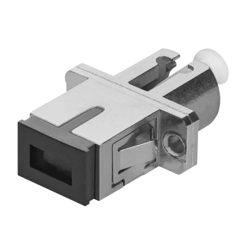

SNR-ADP-SC-LC SM
004945
Адаптер переходной SC/UPC-LC/UPC
Оптический адаптер SNR LC/SC SM
1 859 ₽
5 октября, бесплатно
Адаптер (оптическая розетка) SNR-ADP-SC-LC SM предназначен для соединения оптических шнуров с различными разъемами (SC-LC), типом полировки UPC.
Корпус адаптера выполнен из стали и пластика. Стыковка наконечников оптических коннекторов осуществляется при помощи центрирующей втулки, изготовленной из керамики.
Пластиковые защелки обеспечивают надежную фиксацию при установке в оптических кроссах и распределительных коробках.
Адаптеры комплектуются специальными заглушками, защищающими центральную керамическую втулку от пыли и загрязнения.
Особенности:
  • точность размеров при изготовлении;
  • низкая изнашиваемость;
  • хорошая заменяемость;
  • хорошая воспроизводимость;
  • высокая температурная устойчивость.
Тип комплектующихАдаптеры
Тип адаптераПереходной
Тип волокнаSM
Тип полировкиUPC
Механизм соединенияЗащелки
Материал защелокСталь
Материал корпусаСталь
Материал центральной втулкиКерамика
Температура хранения, °Cот -60 до 70
Температура эксплуатации, °Cот -40 до 50
Габаритные размеры,мм27,5х22х9,5
Оптический адаптер SNR LC/SC SM c доставкой по всей России. Способ доставки вы выбираете при оформлении заказа: самовывоз со склада, курьером до адреса, в пункт выдачи заказа (ПВЗ) или до терминала транспортной компании.
