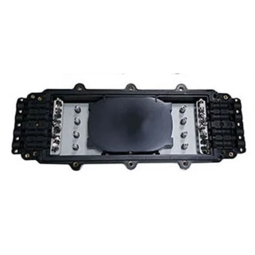

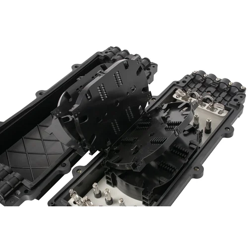

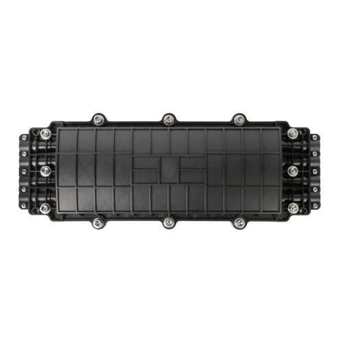

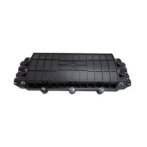

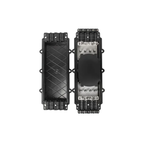

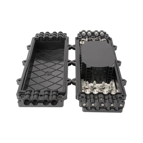

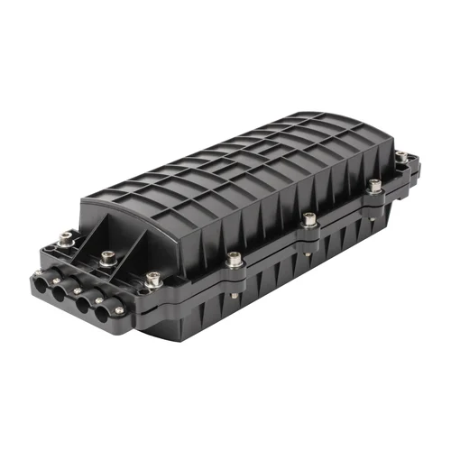

Проходная горизонтальная муфта для волоконно-оптического кабеля SNR-FOSC-CH009 применяется для защиты мест сварки оптического кабеля в местах повышенных нагрузок и возможных внешних воздействий. Данная муфта устанавливается на стенах зданий, вентиляционных сооружений, колодцах кабельной канализации, а так же в грунте
Основные особенности:
  • продуманое внутреннее устройство;
  • простота, быстрота установки и фиксации волокон;
  • простота повторного доступа в муфту, не требующая дополнительного инструмента;
  • расширенное внутреннее пространство для укладки кабеля;

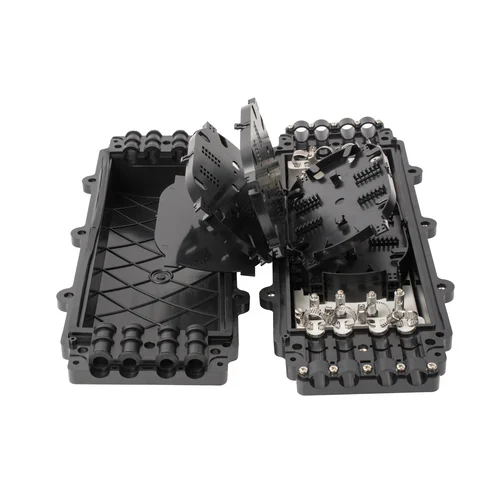

  • сплайс-кассеты с защелкивающимся механизмом открываются более чем на 90°;
  • диаметры портов ввода/вывода соответствуют мировым стандартам на оптический кабель;
  • корпус из специального пластика обеспечивает эксплуатацию в условиях широкого диапазона низких и высоких температур, под воздействием агрессивных сред, ультрафиолетового облучения, повышенной влажности, возможных землетрясений;
  • конструкция фиксации кабеля обеспечивает стойкость при внешнем вытягивании кабеля, его скручивании, а так же при воздействии ударных нагрузок.
Тип конструкцииПроходная
Тип герметизацииМеханическая
Количество соединяемых волокон144
Количество кабельных вводов8
Количество сплайс-кассет6/6 (максимальное/в комплекте)
Степень защитыIP68
Температура хранения, °Cот -50 до 70
Температура эксплуатации, °Cот -40 до 65
Материал:ABS пластик
Габаритные размеры,мм466.5х179.5х120.6
