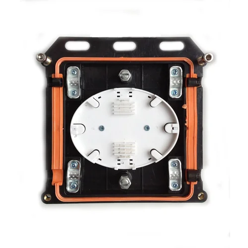

SNR-FOSC-X​ - компактная оптическая проходная муфта, обладающая повышенной ударопрочностью.
Предназначена для сращивания и разветвления оптического кабеля при воздушной, настенной или подземной инсталляции (колодцы кабельной канализации). Плоская малогабаритная конструкция позволяет размещать муфту в ограниченном пространстве. Пазы с одной стороны корпуса позволяют удобно подвешивать муфту на несущем тросе. Муфта позволяет осуществлять ввод до 4 кабелей. Муфта укомплектована кассетой, которая позволяет размещать 8 гильз КДЗС (16 в два яруса), герметизация ввода осуществляется резиновыми уплотнителями и герметизирующей лентой.
Корпус оптической муфты выполнен из высокопрочного пластика, что обеспечивает надежную защиту сплайс-кассеты и элементов крепления волоконно-оптического кабеля, независимо от условий эксплуатации.
Тип конструкцииПроходная
Тип герметизацииМеханическая
Количество соединяемых волокон16
Количество кабельных вводов4
Диаметр кабельных вводов, мм2 - Ø12
2 - Ø15
Количество сплайс-кассет1/1 (максимальное/в комплекте)
Степень защитыIP68
Температура хранения, °Cот -50 до 70
Температура эксплуатации, °Cот -40 до 65
Габаритные размеры,мм205х210х45
ВЕС, КГ1,0
Комплект поставкиМуфта - 1 шт
Сплайс-кассета - 1 шт
Герметизирующая лента - 1 шт
Расходные материалы: изолента, стяжки, кабельные маркеры, гильзы КДЗС - 1 комплект
