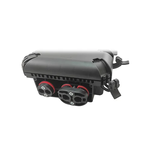

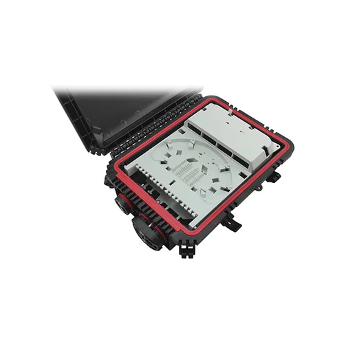

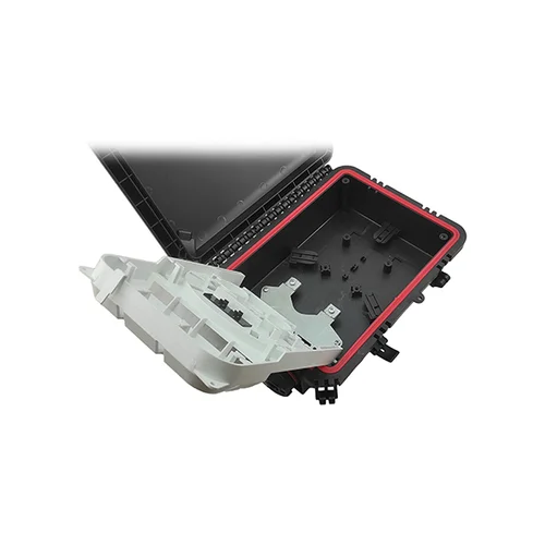

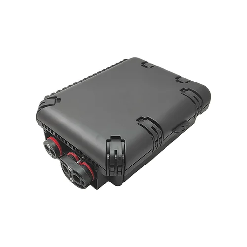

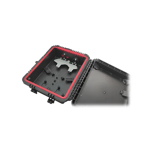

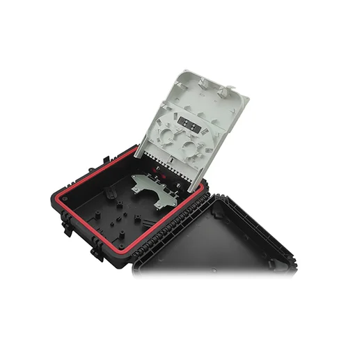

Оптическая кросс-муфта ОКМ-3223 предназначена для монтажа подвесного ОК, прокладываемого на открытом воздухе и внутри помещений с абонентскими ответвлениями дроп-кабелей малого диаметра или оптических шнуров.
Конструкция кросс-муфты позволяет осуществлять:
  • ввод одного транзитного ОК и отвод волокон для сварки без разрыва ОК;
  • крепление ЦСЭ;
  • установку как сплиттера в миникорпусе, так и универсального сплиттерного модуля (УСМ);

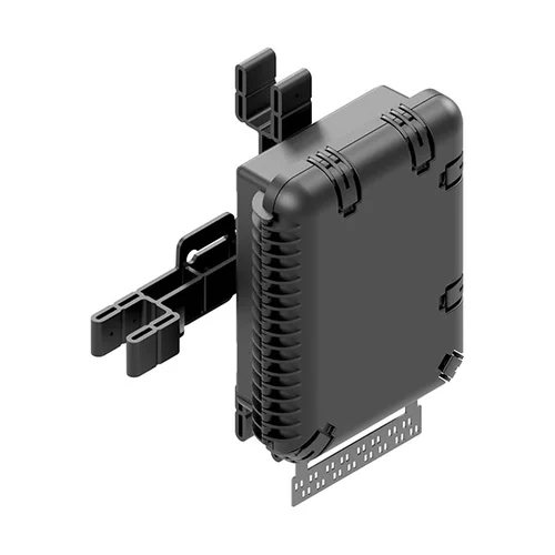

  • крепление кросс-муфты к опоре и к плоским поверхностям с технологическим запасом ОК, используя кронштейн ОКМ.
  • многократное открытие и закрытие кросс-муфты, добавляя или удаляя абонентов без снижения герметичности корпуса.

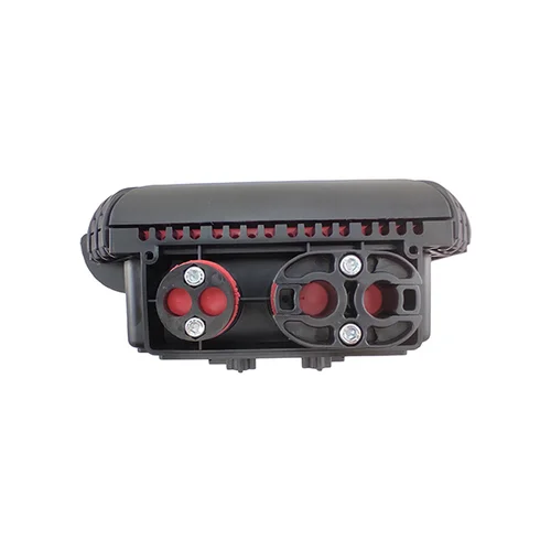

Количество кабельных вводов4
Диаметр кабельных вводов, ммкруглый - 2хØ7...13 мм круглый - 2хØ10...15 мм
