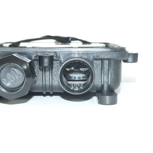

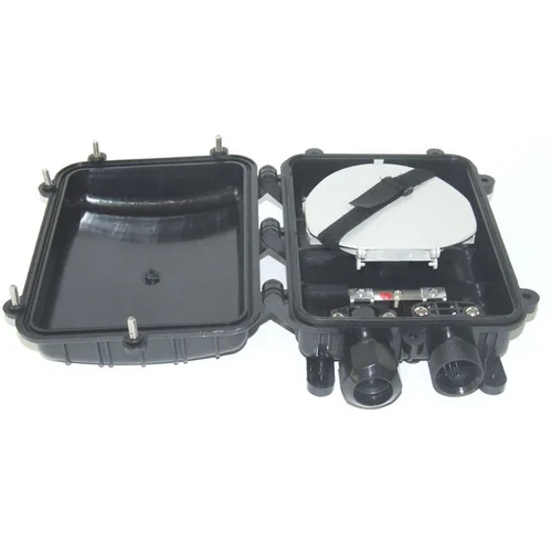

Тупиковая вертикальная муфта для волоконно-оптического кабеля SNR-FOSC-M (GJS-6006, GPJ-M) применяется для защиты мест сварки оптического кабеля в местах повышенных нагрузок и возможных внешних воздействий. Данная муфта устанавливается на стенах зданий и вентиляционных сооружений, а также в трубопроводах и колодцах кабельной канализации.
Основные особенности:
  • продуманное внутреннее устройство
  • простота, быстрота установки и фиксации волокон
  • простота повторного доступа в муфту, не требующая дополнительного инструмента
  • расширенное внутреннее пространство для укладки кабеля
  • сплайс-кассеты с защелкивающимся механизмом открываются более чем на 90°
  • диаметры портов ввода/вывода соответствуют мировым стандартам на оптический кабель
  • простота добавления и удаления сплайс-пластин
  • оригинальное устройство герметизации муфты
  • установка на столбах, на подвесах, под землей, в шахтах канализаций связи, на вертикальных поверхностях и т.п.
  • корпус из специального пластика обеспечивает эксплуатацию в условиях широкого диапазона низких и высоких температур, под воздействием агрессивных сред, ультрафиолетового облучения, повышенной влажности, возможных землетрясений
  • конструкция фиксации кабеля обеспечивает стойкость при внешнем вытягивании кабеля, его скручивании, а так же при воздействии ударных нагрузок.
