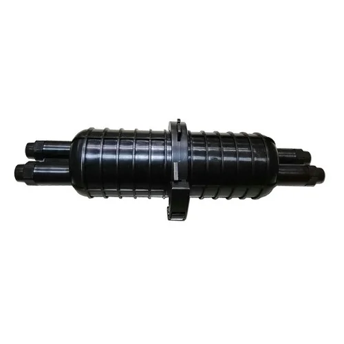

Проходная горизонтальная муфта для волоконно-оптического кабеля SNR-FOSC-CV021 применяется для защиты мест сварки оптического кабеля в местах повышенных нагрузок и возможных внешних воздействий. Данная муфта устанавливается на стенах зданий и вентиляционных сооружений в трубопроводах, колодцах кабельной канализации, а также в грунт.
Основные особенности:
  • Материал: снаружи ультрафиолетостойкий поликарбонат, внутри ABS соединительный модуль
  • Тип герметизации: механическое соединение и уплотнение резиновыми прокладками
  • Стандарт IP: IP68 водонепроницаемый и пыленепроницаемый
  • Кабельные порты: 4 кабельных порта (2+2), для кабелей диаметром от Ø 10 до 18мм.
  • Количество сплайс-кассет: 4шт (тип OST-005B-S, черного цвета, каждая для сварки до 24 волокон).
  • Максимальное количество сварок: 96 волокон
  • Конструкция с двумя куполами, очень проста в установке и обслуживании.
Тип конструкцииПроходная
Тип герметизацииМеханическая
Количество соединяемых волокон96
Количество кабельных вводов4
Диаметр кабельных вводов, мм4 - Ø от 10 до 18мм
Количество сплайс-кассет4/4 (максимальное/в комплекте)
Степень защитыIP68
Температура хранения, °Cот -50 до 70
Температура эксплуатации, °Cот -40 до 65
Габаритные размеры,мм500х180х160
ВЕС, КГ1,385

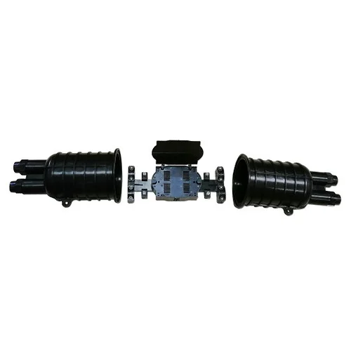

Комплект поставкиМуфта двухкупольная с соединительным модулем: 1 шт
Механизм герметизации: 1 шт
Сплайс-кассета: 4 шт
Изолента: 1 шт
Гильзы КДЗС - 96 шт
Кронштейн для подвешивания муфты на тросу: 2 компл
Резиновый уплотнитель для кабельных выводов: 8 шт
