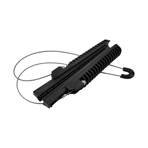

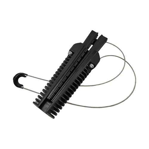

Анкерные зажимы VS-ADSS10 имеют конический корпус, пару пластиковых клиньев. Нержавеющая сталь является материалом изготовления гибкой петли.
Натяжной анкерный зажим VS-ADSS10 для самонесущего кабеля позволяет быстро и легко осуществить крепление кабеля типа ADSS диаметром от 8 до 12 мм при воздушной прокладке в пролетах до 100 м без каких-либо дополнительных специальных навыков, а возможность многократного использования делает анкерный зажим VS-ADSS10 наиболее рентабельным для подвески самонесущего кабеля.
Конструкция зажима

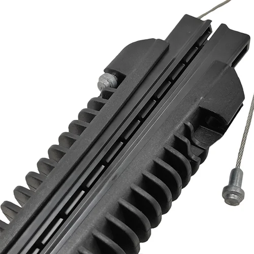

  • Открытый корпус из термопластика с высокой степенью устойчивости к механическим повреждениям и квоздействию погодно-климатических условий и износа.
  • Внутренний клин, состоящий из двух частей, выполненных из изоляционного материала, обеспечивающий сжатие кабеля без повреждения его изоляционного покрытия.
  • Крепление, которое невозможно потерять и которое представляет собой гибкий тросик из нержавеющей стали; тросик оснащен седлом из изоляционного материала,предназначенного для защиты от износа и двумя наконечниками,опрессованными на концах для обеспечения его блокировки на корпусе зажима.
