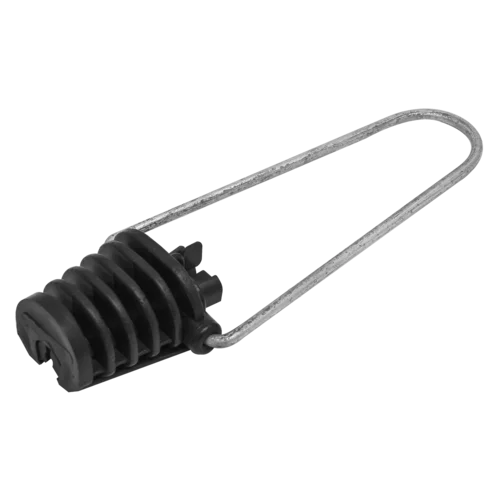

Анкерные зажимы предназначены для надежного крепление кабеля на опорах. Зажимы устанавливаются в начале и конце трассы, на ее поворотах. Кроме того, зажимы могут использоваться в нескольких точках посреди длинного прямолинейного участка, в местах значительной растягивающей нагрузки на кабель, при перепаде высот точек крепления и т.п. Основные параметры анкерного зажима - диаметр зажимаемого троса самонесущего кабеля и максимальное усилие натяжения.
Зажим SNR-SN-Н3 предназначен для крепления самонесущего кабеля диаметром 5~7 мм.

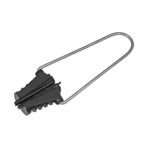

Зажим обладает простой конструкцией: состоит из пластикового корпуса, полимерных клиньев и петли из стальной оцинкованной проволоки. Во время использования зажима клинья в нём равномерно сцепляются с кабелем по всей поверхности. Корпус изготовлен из высокопрочного пластика, стабилизированный к воздействию ультрафиолетовых лучей, обледенения и мороза. Петля может отсоединяться от корпуса зажима для удобства монтажа к узлу крепления.
Вид арматурыАнкерные
Максимально допустимая нагрузка, кН1,5
Материал:Пластик
Тип петлиСтальная оцинкованная проволока
Температура эксплуатации, °Cот -40 до 50
Габаритные размеры,мм210х70х33 (с петлей)
ВЕС, КГ0,1
