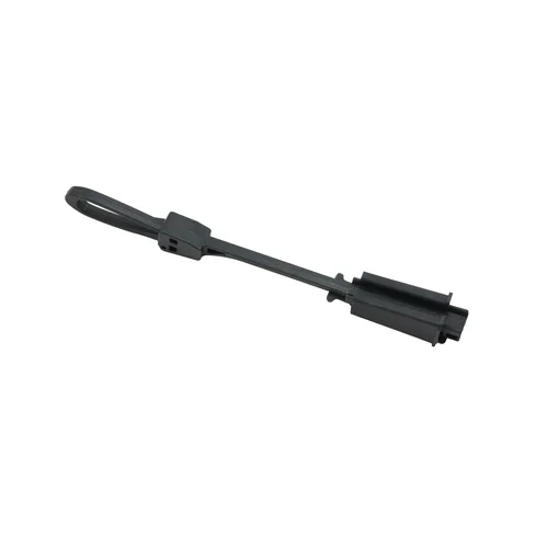

Анкерные зажимы предназначены для надежного крепление кабеля на опорах, устанавливаются в начальной и конечной точке трассы и на ее поворотах. Кроме того, зажимы могут использоваться в нескольких точках посреди длинного прямолинейного участка, в местах значительной растягивающей нагрузки на кабель, при перепаде высот точек крепления и т.п. Основные параметры анкерного зажима - диаметр зажимаемого троса самонесущего кабеля и максимальное усилие натяжения.
Зажим 806-02-04-10 предназначен для подвеса кабеля типа FTTH высотой до 4 мм и шириной до 11 мм. Широко применяется при построении сетей FTTx для разводки оптических кабелей по воздуху от муфты или распределительной коробки.
Изготовлен зажим из высокопрочного стеклонаполненного полиамида и содержит до 30% стекловолокна. Это делает его устойчивым к механическим, химическим повреждениям и позволяет использовать для долгой, ежедневной эксплуатации в напряженном режиме. Эластичность полиамида при низких температурах позволяет  применять зажим в широком температурном диапазоне.
Конструкция зажима состоит из разъемной петли, открытого корпуса с оребренной контактной поверхностью, клина и вставки, которая прокладывается между кабелем и клином.
Отличительная особенность зажима состоит в том, что при повышенной нагрузке (обледенение, падение ветвей на кабели, ураганный ветер и т.д.) зажим разрушается без повреждения ВО кабеля, что в некоторых случаях предотвращает обрыв линии.
Вид арматурыАнкерные
Максимально допустимая нагрузка, кН0,8
Размеры зажимаемого кабеля, ммВысота до 4
Ширина до 11
Материал:Пластик
Тип петлиПластиковая
Температура эксплуатации, °Cот -40 до 50
Температура монтажа, °Cот -20 до 40
Габаритные размеры,мм244х27х27
ВЕС, КГ0,05
