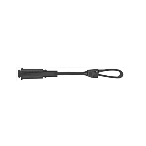

Зажим 806-02-90-10 предназначен для подвеса кабеля типа FTTH высотой до 4 мм и шириной до 11 мм. Зажим обеспечивает надежное крепление плоских кабелей. Главным отличием зажима 806-02-90-10 является разъемная петля.
ОТГРУЖАЮТСЯ В ЗАВОДСКОЙ УПАКОВКЕ КРАТНО 10 ШТ.

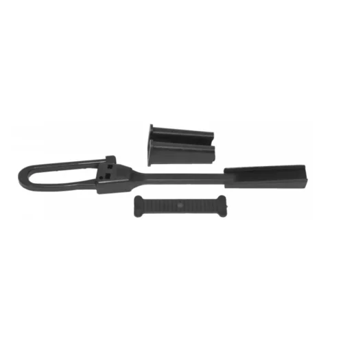

Натяжной зажим состоит из открытого корпуса с оребренной контактной поверхностью, клина и вставки, которая прокладывается между кабелем и клином.
Широко применяется при построении сетей FTTx для разводки оптических кабелей по воздуху от муфты или распределительной коробки.
Используется в климатических зон с температурой от -40°С до +50 °С.
Максимальная рабочая нагрузка до 0.5 кН (это 500 Н), в килограммах примерно 50.
Отличительная особенность зажима состоит в том, что при повышенной нагрузке (обледенение, падение ветвей на кабели, ураганный ветер и т.д.) зажим разрушается без повреждения ВО кабеля, что в некоторых случаях предотвращает обрыв линии.

Здравствуйте! Указано что зажим 806-02-90-10 предназначен для подвеса кабеля высотой до 4 мм и шириной до 11 мм. Подскажите а от каких ограничений по высоте и ширине начинаются?
NAG
14.03.2024, 07:47
Зажим рассчитан на FTTx кабель, минимальные размеры у которого это +/- 2*3мм. Можно принять данную величину как минимальную.
