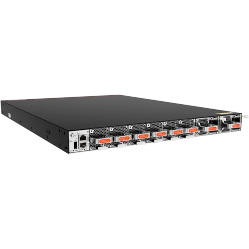

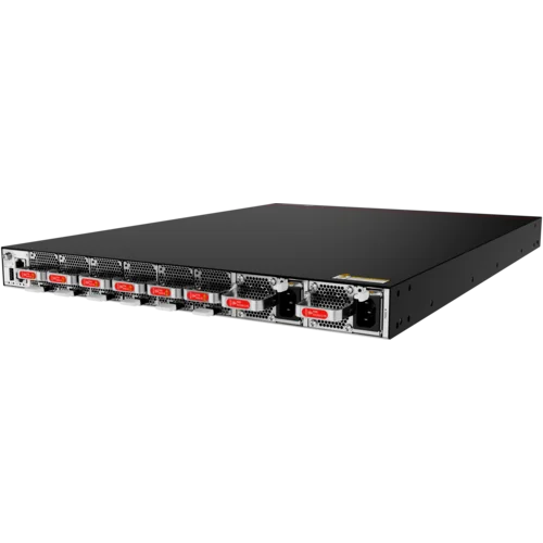

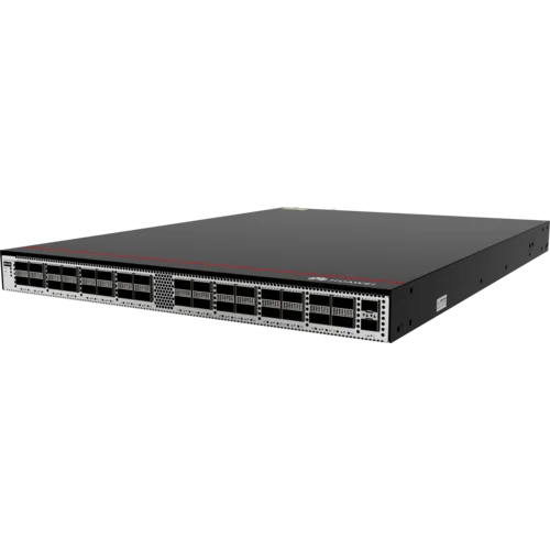

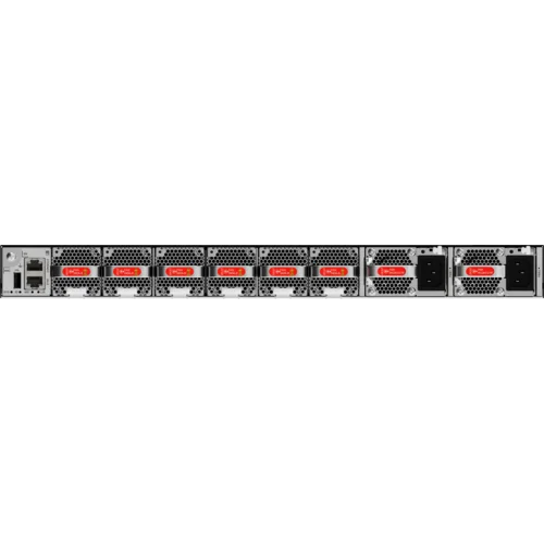

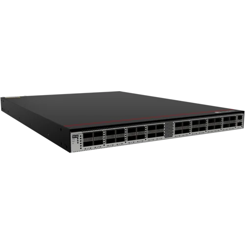

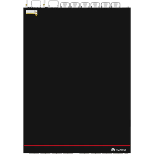

1. Точка заземления
2. Серийный номер и MAC-адресс оборудования
3. Консольный порт
4. Порт управления
5. USB порт
6. Модули вентиляторов
7. Блоки питания 8. 32*400 GE QSFP-DD
9. 2*10 GE SFP+ 10.Место для установки креплений со стороны портов
11.Точка заземления 12. Место для установки креплений со стороны блоков питания
