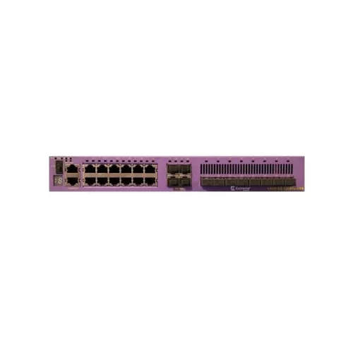

Коммутатор Extreme Summit X440-G2-12t8fx-GE4
Extreme Networks
16540
020199
Layer 3 коммутатор X440-G2-12t8fx-GE4 имеет 12 портов 1000BaseT, 4 порта 1000BaseX SFP и 8 портов 100 BaseFX.Блок питания АС.
Гарантия 3 месяца
В состав входит: Коммутатор Extreme Summit X440-G2-12t8fx-GE4 с лицензией ExtremeXOS Edge.
Спецификация коммутатора Extreme Networks Summit X440-G2 (Eng)
