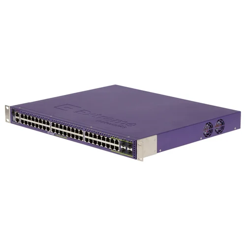

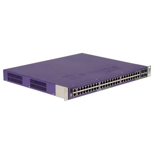

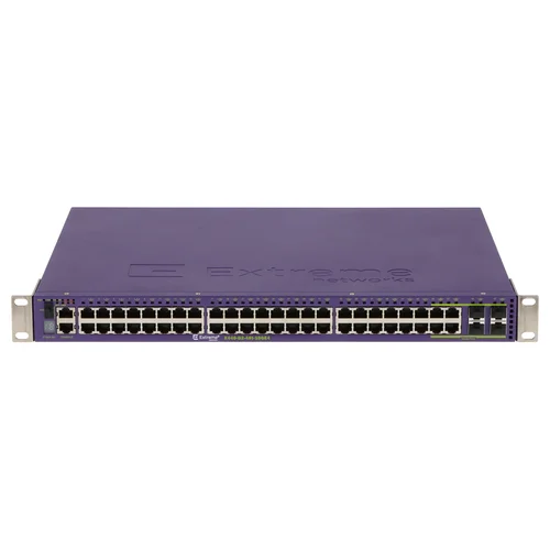

Layer 3 коммутатор X440-G2-24t-10GE4 имеет 48 портов 1000BaseT и 4 порта 1G SFP c возможностью расширения до 10G. Блок питания DС.
Гарантия 3 месяца
В состав входит: Коммутатор Extreme Summit X440-G2-48T-10GE4-DC с лицензией ExtremeXOS Edge.
Спецификация коммутатора Extreme Networks Summit X440-G2 (Eng)
Основные особенности:
  • 48 портов 100/1000BASE-T (RJ45)
  • 4 порта 1000BaseX SFP с возможностью расширения до 10G SFP+
  • Возможность стекирования по технологии SummitStack-V 40 Gbps с помощью встроенных 10GE-портов
  • Модульная операционная система ExtremeXOS
  • Поддержка IPv4/IPv6 аппаратных ACL
  • Задержка коммутации меньше 4 мкс (64-байт пакеты)

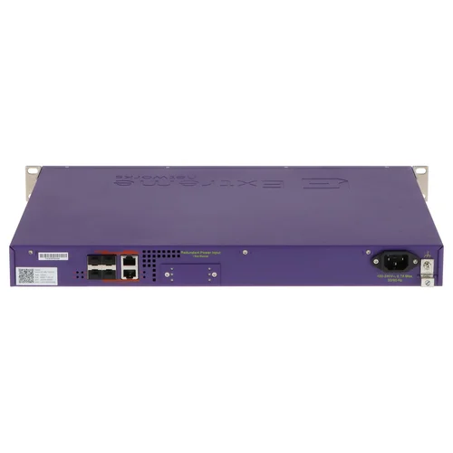

X440-G2-48t-10GE4-DC
• 48 x 10/100/1000BASE-T (RJ-45)
• 4 x 1GBASE-X SFP (unpopulated) combo ports
• 2 x 1GbE copper combo ports upgradable to 10GbE on rear-panel
• 4 x 1GBASE-X SFP (unpopulated rear-panel ports) upgradeable to 10Gb Ethernet via licensing
• 1 x Serial (console port RJ-45) with RTS/CTS modem control
• 1 x 10/100/1000BASE-T out-of-band management port • 2x7 RPS port
6.58 кг 4.4 см x 44.1 см x 43.2 см
