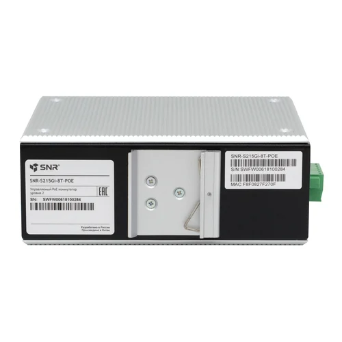

Управляемый Web-smart коммутатор SNR-S215Gi-8T-POE в индустриальном исполнении предназначен для эксплуатации в тяжелых климатических условиях. Управление коммутатором осуществляется только через Web-интерфейс, обеспечивая простоту и удобство конфигурации. Коммутатор имеет уровень защиты IP40, расширенный температурный диапазон эксплуатации от -40°С до +85°C и встроенную грозозащиту до 4кВ на всех медных портах. Оснащен 8 портами 10/100/1000Base-T и 2 портами 100/1000Base-X SFP, поддерживает до 8K MAC. Поддержка питания PoE 802.3af/at до 30 Вт на порт обеспечит стабильную работу точек доступа, IP-телефонов, камер и других устройств (общий бюджет PoE - 180 Вт). Для контроля статуса PoE-устройства и поддержания постоянного питание в случае сбоев или неполадок реализована функция PD Alive.
Для организации отказоустойчивых сетей реализована поддержка стандартных протоколов STP/RSTP/MSTP.
SNR-S215Gi-8T-POE имеет два разъема питания RPS 50-57V DC. Для обеспечения резервирования подключение производится к двум независимым источникам. Таким образом при перебоях питания на одном из источников, коммутатор продолжит свою работу. Крепление коммутатора осуществляется на DIN-рейку.

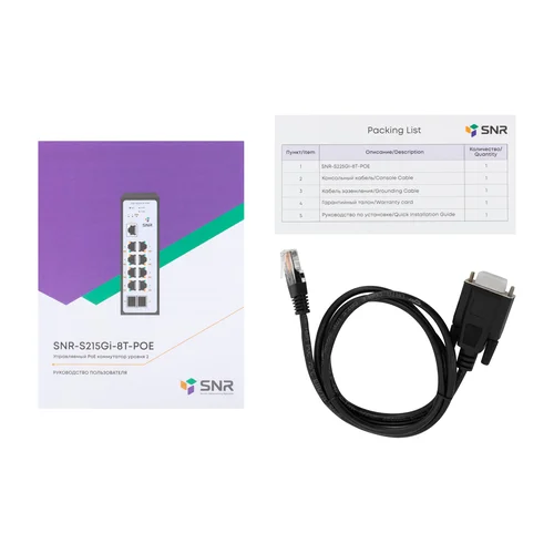

Комплект поставки
Комплект поставкиКоммутатор с установленным разъемом DC питания и креплением на DIN-рейку;
Консольный кабель;
Руководство по установке.
