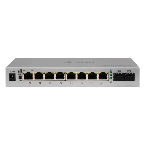

Серия SNR-S1900 – это неуправляемые Ethernet-коммутаторы, предназначенные для расширения или организации небольших сетей. Наличие интерфейсов SFP позволяет подключать удаленные объекты, а металлический корпус защищает от прямого физического воздействия.
SNR-S1908GP-2S имеет 8 портов 10/100/1000Base-T c PoE 802.3af/at и с суммарной мощностью PoE 120 Ватт для подключения абонентских линий и 2 порта 1000Base-X (SFP) для подключения к волоконно-оптической сети. Поддержка PoE 802.3at/af на всех 8 портах позволяет питать IP/видео-телефоны, Wi-Fi-точки, тонкие клиенты напрямую от коммутатора, что уменьшает стоимость владения и упрощает обслуживание инфраструктуры.

Добрый день! Какая максимальная нагрузка на один порт POE по мощности?
NAG
10.03.2026, 04:08
Добрый день! Коммутатор поддерживает стандарты PoE 802.3af/at, до 30 Вт на порт. Однако одновременно все порты не могут выдавать 30 Вт, есть ограничение в бюджете PoE равном 120 Вт.
