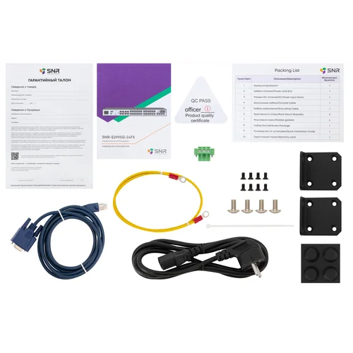

Комплект поставки
Комплект поставкиКоммутатор;
Кабель питания;
Разъем DC питания;
Консольный кабель;
Кабель заземления;
Крепления в стойку (2 шт.);
Резиновые ножки (4 шт.);
Набор болтов;
Руководство по установке;
Гарантийный талон.
