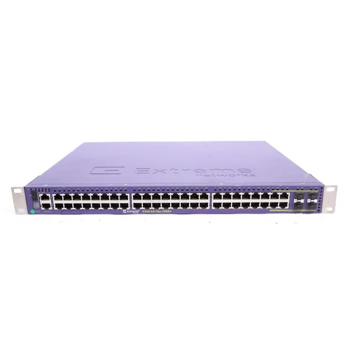

Коммутатор Extreme Summit X440-G2-48p-10GE4

Layer 3 коммутатор X440-G2-48p-10GE4 имеет 48 портов 1000 BaseT c PoE+, 4 порта 1G SFP с возможностью расширения до 10G SFP+. Блок питания АС.
Гарантия 3 месяца
В состав входит: Коммутатор Extreme Summit X440-G2-48p-10GE4 с лицензией ExtremeXOS Edge.
