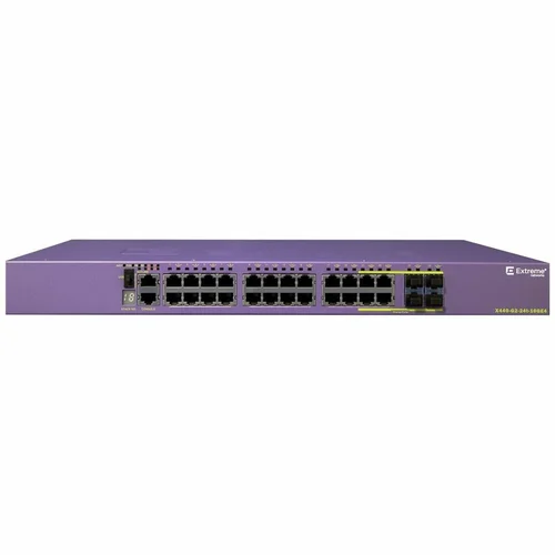

Layer 3 коммутатор X440-G2-24t-10GE4 имеет 24 порта 1000BaseT и 4 порта 1G SFP c возможностью расширения до 10G. Блок питания АС.
Гарантия 3 месяца
В состав входит: Коммутатор Extreme Summit X440-G2-24t-10GE4 с лицензией ExtremeXOS Edge.
Спецификация коммутатора Extreme Networks Summit X440-G2 (Eng)
Основные особенности:
  • 24 порта 100/1000BASE-T (RJ45)
  • 4 порта 1G SFP с возможностью расширения до 10G SFP+
  • Возможность стекирования по технологии SummitStack-V 40 Gbps с помощью встроенных 10GE-портов
  • Модульная операционная система ExtremeXOS
  • Поддержка IPv4/IPv6 аппаратных ACL
  • Задержка коммутации меньше 4 мкс (64-байт пакеты)
